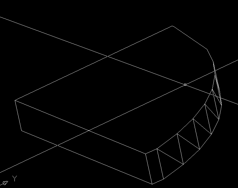

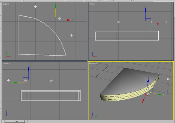

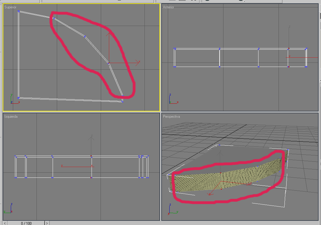

    He retomado este trabajo, que he ido modelando desde AutoCAD, el caso, es que los vértices que señalo en el adjunto, forman en realidad un arco, pero en 3dsmax, me sale de este modo, he intentado suavizar la malla, pero o no sé cómo (bastante probable) o no es el método adecuando.
    Agradecería la ayuda de ustedes para resolver este trabajo. Gracias.
    (El elemento que envío, forma parte de un conjunto, en realidad son unas naves industriales, y en la cara curva irán ventanas, que no sé si es conveniente traerlas desde AutoCAD con el módelo, o tratarlas en max).

    Creo que tienes que modificarlo antes de comenzar el dibujo. Cualquier dibujo en AutoCAD que tenga circuferencias, arcos o algo así, en la línea de texto pones isolines y aumenta el valor. Lo malo es que no sirve una vez echo el dibujo. Creo que por defecto es 4 el valor, cuanto más lo aumentes más recursos utiliza. Sirve para aumentar el número de elementos a la hora de crar circunferencias.

    Si cambias las isolines, tienes que volver a hacer el arco, sino no vale para nada. Has vuelto a hacer el arco una vez cambiadas las isolines?

    Y el arco esta echo mediante líneas? Es que parece eso. Si es así, hazlo con lasa isolines cambiadas y mediante la función arco o circunferencia.
    Sino, no tengo más ideas.

    El objeto es una polilínea extrusionada, y la base esta echa con líneas, en las partes rectas y un arco de círculo, unidos todos ellos con el editpol, segidamente a este conjunto le hago un eqdist de 20 centímetros para los muros, extrusiona ambas polilíneas y le aplico la orden dif, para obtener un sólo sólido.
    Así es como lo estoy haciendo, pero al importarlo el resultado siempre es el mismo.

    Prueba a importar el dwg con 89º de suavidad, después tienes que darle Smooth de 30 a cada objeto y colapsar.

    Mr floppy, lo he importado con el valor de 89°, para el ángulo tal y como me propones, lo del smooth, no sé muy bien que es, mi 3dsmax, es el 6 y está en castellano.

    Es suavizado, debes activar ambas casillas. Si te sale algún suavizado raro que no desees quítalo con limpiar grupos de suavizado dentro del menú subobjeto de cada objeto.
