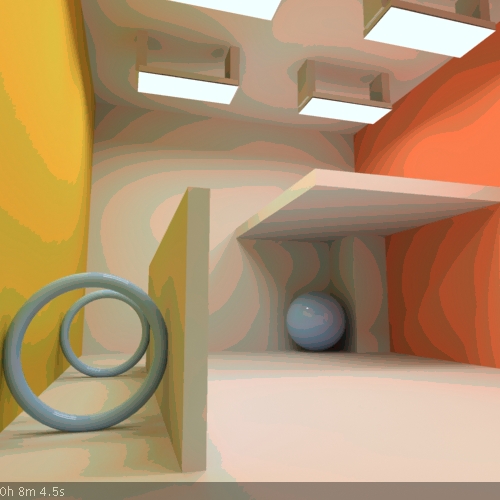

    Joségavilan, no sé si este sea el foro, pero tengo la misma tarjeta hice lo que dices, pero mi problema es que salen unos alos, en las texturas, según leí en otro foro que son los driver, ya lo he intentado de todo, pero siguen saliendo, tendré que cambiar de tarjeta? He visto varias opción y será el último e inmediato paso después de tus consejos. Gracias.

    Eso no tiene nada que ver con la tarjeta, ni con los drivers, eso es problema del Vray. Prueba con otra versión, ya que, si no has tocado ninguna opción tiene que salirte bien. Un saludo.

    Muchas gracias, ya estaba de cabeza. Qué bueno tener este foro para las grandes dudas de los novatos como yo. Saludos.
