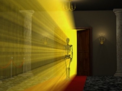

    Creo que te refieres a volumen luminoso (en max). Esta en renderización/entorno -> atmósfera. Te dejo un ejemplo de este efecto. Saludos.
    Grande el Fiti, muchas gracias.
    Chabetin tienes razón es un problema donde quise evitar fonotones y demases así que, lo hice rápido, pero pronto haré otro mejor y con tip del Fiti.

    Por lo de la luz, si la luz es perpendicular al ojo que la está mirando creo que solo se vería un fondo blanco deslumbrante y un poco de Glow ¿no?
    Exacto.

    El Fiti: ya he entendido lo que quería Necromancer. Necromancer: solo como acotación, no olvides activar la sombra y la atmosférica, si no, no te sale el efecto. =.

    Vas a usar Mental Ray? (escuché por ahí fotones). Si es así pegale una mirada al Shader partí volume que sirve justamente para recrear ese efecto de la luz entre partículas mediante Shaders de Mental Ray. Saludos.
