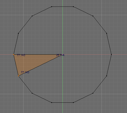

    B->el ángulo de giro de cada paso. Para calcular esto es algo tan chorra como la figura dos. Divides una circunferencia entre el número de pasos que llevara la escalera y verás el ángulo de giro que debería llevar. Para este caso de 14 pasos(en realidad 15 porque faltaría el del final), veras que es de 25.71 grados. Girando cada paso este ángulo pues verás cómo sale perfectamente.
    Nota-> esto sería para una escalera de caracol perfecta. El truco de estas escaleras es precisamente saber dónde termina el último paso. En este caso tomé que era perfecta o sea de 360 grados. Puede que termine antes de esos grados. Eso depende de cómo esté planteada.

    En pocas palabras, tienes que controlar dos magnitudes. Una la altura. Para salvar un piso tienes que dividir la escalera en su altura y otra el giro de los pasos. Una vez haces un paso y un separador, vas copiando el paso y el separador uno encima de otra. Conocido el ángulo y una vez copiado, giras el paso con ese ángulo.
    Repites el proceso pues, por ejemplo, 14 veces y verás que linda escalera de caracol te sale. A la primera igual no te sale, pero seguro que en un par o tres de veces te saldrá.

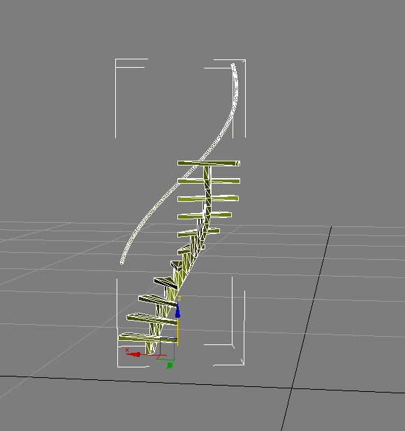

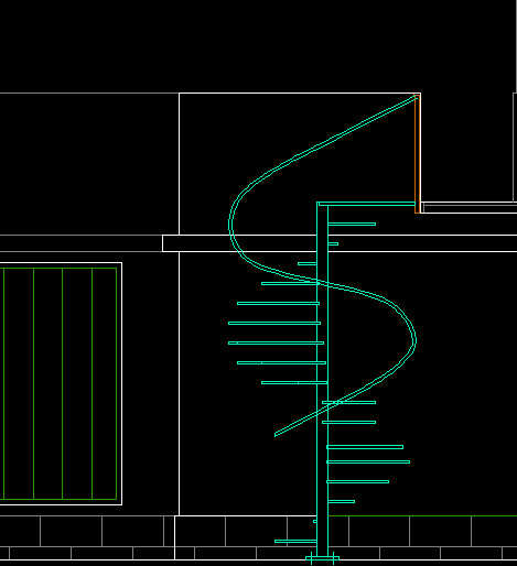

    Estoy probando las escaleras de caracol del 3ds Max, parece una herramienta cómoda, pero no me permite hacer varios ciclos de 360 grados.
    Y unir dos ciclos hechos a mano no queda muy limpio. ¿sabéis si se puede uttilizar esta herramienta para una escalera como la que adjunto a la izquierda? Es decir, más escalones y giro para la misma altura.
