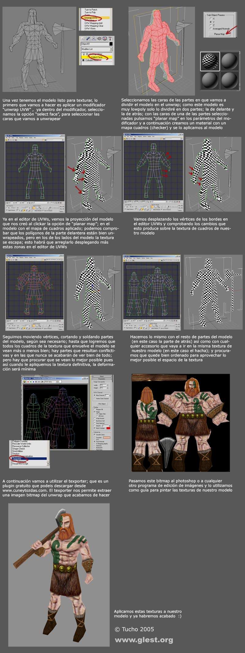

    Este lo hizo un compañero hace un tiempo y se borro con el ataque ha el foro.
Nombre: tutorial_unwrap.jpg

    3dsmax Aplicar texturas correctamente
    Gracias Necromancer, he hecho el tutorial con un simple cubo y parece no tener efecto, seguiré intentando, solo una pregunta, entiendo más o menos todo, pero al final cuando dice, solo aplicamos el material y listo, el material debe de tener algunas espeficicaciones o es solo un material estándar con bitmap. Gracias.
