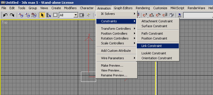

    ¿Qué programa? Si es con max te recomiendo que el Path se lo metas a un ayudante y la cámara la vincules con Link Constraint, con eso valdría. Tu dirás que programa usas?

    Vale, pues entonces es fácil. Como te comentaba antes el Path constraint se lo aplicas a un dummie. Te alineas la cámara con el dummie, o la colocas donde quieras. A la cámara le aplicas un Link Constraint, es un controlador que te permite cambiar de padre en un fotograma determinado. En el fotograma 0 le dices que el padre sea el dummie con lo cual, la cámara ira donde vaya el dummie, en el fotograma 900 que es cuando te conviene soltarla le dices que te pille otro objeto (no animado, el suelo, por ejemplo) o simplemente el mundo, con lo cual podrás animarla a mano o dejarla quieta. Saludos.

    Perdón no es constraint es constraints lo digo por si lo tienes que buscar en la ayuda, lo que no sé es como lo han traducido al castellano.
    Jode estoy espeso hoy, edito:
    Por supuesto este método te sirve al revés. Linkas la cámara en el frame 0 al mundo u otro objeto no animado y en el fotograma 300 le dices que el padre sea el dummie que se mueve.
