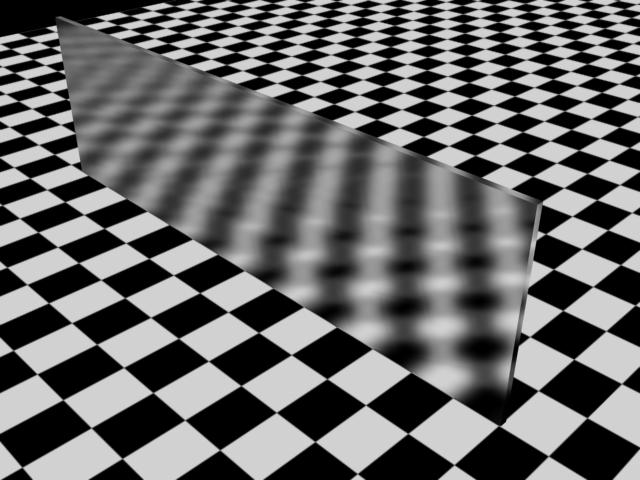

    Red face Vidrio al acido
    No se el efecto que quieres conseguir, con vidrio al ácido supongo que, te refieres a que desenfoque al pasar la luz por el ¿no?
    Hay te dejo un material a ver si eso te vale, es que no sé muy bien si es a lo que te refieres.
    El material es un estándar de max con un mapa vidrio en el refract. Un saludo.
Nombre: cristal.jpg
Visitas: 1416
Tamaño: 50.5 KB

    Vidrio al acido
    Si me refiero a eso. Pero dónde está el mapa vidrio. No lo encuentro.

    Vidrio al acido
    Perdona, se llama refracción de cristal, y en la versión inglesa es Thin wall refraction. Un saludo.

    3dsmax Vidrio al acido
    Hola amigos, la forma más fácil que he usado, es tan simple cómo hacer un vidrio normal con ray Tracer y en mapas relieve meterle un mapa celular, ajustar el tamaño del mismo para obtener el efecto deseado, por cierto, seleccionen que sean tecelas y no células.
    Espero que te sirva, saludos.
