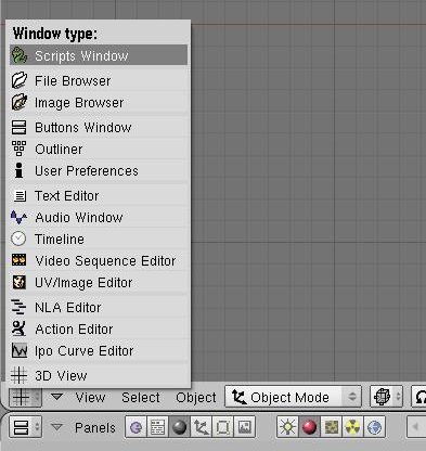

    Prueba con el importador de 3ds que publicó el otro día Caronte para el blender2.37: https://foro3d.com/showthread.php?t=26464.
    Tienes que descargar el archivo, descomprimirlo y colocarlo en el directorio archivos de programa>blender foundation>blender>.blender>scripts, luego inicias Blender y te vas a la ventana de scripts. Allí escoges la opción import>3dstudio 3ds y cargas tu archivo.
Nombre: script_window.jpeg
