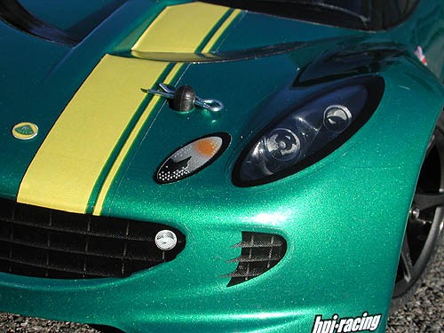

    Hola people, quisiera saber si es posible hacer esta pintura, y obviamente como lograrla, si se fijan bien verán que está tiene partículas de brillantina, he intentado metiendo un mapa de cavidad en el nivel especular, pero no me dió resultado, el que sepa por favor comparta sus conocimientos, gracias.

    Prueba con un moteado.

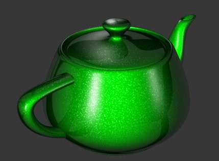

    Yo me haría un material Carpaint común y corriente (con un material Raytrace) con brillo especular y luego otro material negro con un noise en el Specular con bastante poco glossiness en el control del nivel especular (un material estándar).
    Ahora con un material Shellac mezclo ambas texturas a un 100% y ya tienes algo similar a lo que buscas, te adjunto una prueba rápida (con Scanline ya que no mencionas motor de render en particular). Saludos.

    Opa opa, esa pava se ve bastante bien, tal vez con un ruido más finito imitabas la pintura, lamentablemente no te entiendo del todo.:
    Primero que todo elijo un material Shellac ¿no?
    Luego, no, no entendí.podrías subir el fucking file (es que soy duro como verás) por favor por favor por favor por favor, dale, si timón?

    Quien dijo Vray? Yo uso Mental Ray, pero tampoco es el caso, como no mencionaste motor de render traté de hacerlo de un modo genérico así que, esta para el Scanline de 3ds Max.
    Te adjunto el (*.mat) con el material (está hecho en 3dsmax 7, espero no hayan incompatibilidades al importar la librería). Saludos.

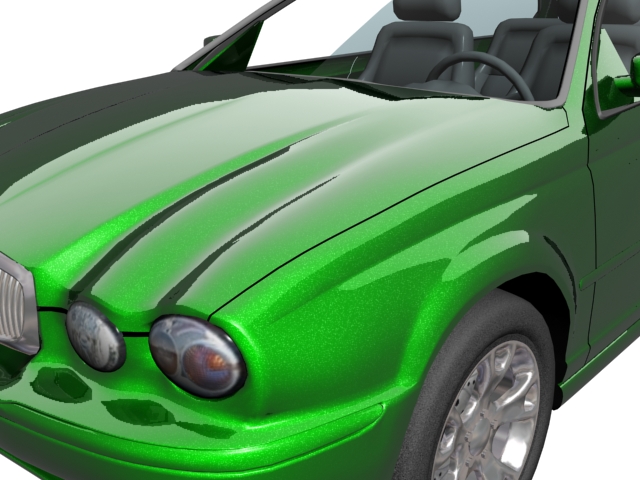

    Si usas Brazil lo tienes más fácil que todo eso, usa el car Paint y trabaja unos buenos settings de flakes, casi todos los materiales que hago (en Mental) los hago tratando de imitar el resultado de Brazil que me parece de lo mejorcito.

    Si lo trae, se llama car-Paint para más inri y los flakes son exactamente esas motas de las que hablas. Tienes que elegirlo en el panel despleglable del Brazil material en la pestaña Shader basic parameters.
