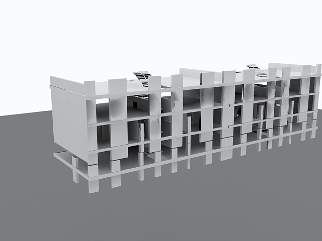

    Le regalo una piruleta al que consiga publicar una imagen igual que esta, pero sin artefactos, el tema es > modelo en AutoCAD 06 y lo enlazo a 3ds Max 7, uso Vray y una calidad normal creo, una direct, el resultado es eso.
    He leído en el foro y cambiado valores de Vray, escalas, normales, usado Adobe Photoshop (cosa muy incómoda para esto claro), pero nada.
    Hay alguna forma de librarse de estas manchas con geometrías hechas en Cad? Es curioso porque sale en algunas plantas y otras no. Un saludo.

    Estas seguro de que las normales son correctas? Yo diría que hay muchas normales invertidas de ahí que aparezcan caras negras.
    Si en AutoCAD tienes objetos en la misma capa que son distintos y tienen aristas que ocupan la misma posición, al importar suelen dar problemas con las normales.
    Es conveniente que objetos que tienen aristas en la misma posición, estén en capas distintas o se hayan unido con booleanas antes de importarlos.
    También se ve algún artefacto, pero puede que al solucionar lo anterior también desparezcan. Saludos.

    Vale, el problema entonces es ese, el de las aristas con la misma posición y misma capa, claro, eso es justo lo que pasa, probaré entonces cambiando de capa a cada nivel de planta.
    Por lo demás las normales lo único que he hecho ha sido aplicarle el Unify Normals, nada más. Gracias y un saludo.
