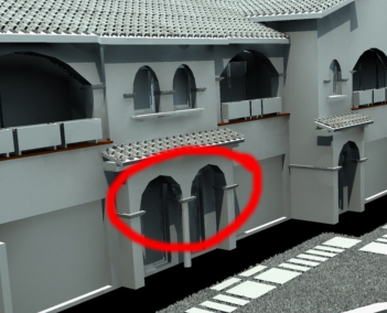

    Estoy realizando una urbanización de unas 30 casascon muchas arcadas y la estoy levantando en 3d con AutoCAD. Mi único problema es la resoucion tienen las zonas redondeadas al esportarlas a 3dstudio.
    Simplificando, ¿cómo puedo hacer que un cilindro tenga más lados?
    El problema no tiene nada que con la resolución de los círculos, ni con la cantidad de caras en AutoCAD.
    No sé si al importar a 3dstudio se puede refinar de alguna manera.
    Lo he probado de todas las maneras, pero no he conseguido nada.

    Las subdivisiones que le des a la importación depende de la unidad en que trabajes, por ejemplo, yo trabajo en centímetros y al importar en 3dsmax pongo el curve step en 10 y el Surface Deviation for 3d solids en 0,01.
    Espero te ayude. Saludos.

    Perfecto, al importar le he dado más resolución a deviation for 3d solid y he notado la diferencia, vaya si la he notado. Muchas gracias.
