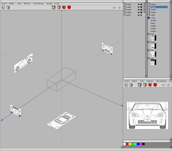

    Pues damokles. Aquí te pongo una plantilla echa con Wings3d para empezar a modelar uno de los coches que Stewie a puesto en sus links.
    Ya te puesto los 4 planos y también tiene un rectángulo a la medida exacta del vehículo, vamos para coger y empezar.
    Para que no te líes con las vistas, te recomiendo simplemente usar las teclas:
    z = vista frontal.
    X = vista lateral.
    Y = vista superior.
    Shift+z = vista trasera.
    Mb (botón central del ratón) = para activar la cámara.
    Shift+a = primer plano del objeto seleccionado
    Teclas especiales:
    o = vista isométrica (para ver los objetos sin distancia, como sería la vista en las ventanas de 3ds Max u otros=
    C = para conectar 2 vértices o unir por el centro 2 aristas seleccionadas.
    L = cuando se selecciona una arista con la l seleccione todas las que tiene su misma direcion. (cuidado con las que se unen 3 que no sabe por dónde ir).
    Espacio = deseleccionar.
    Borrar = colapsa la malla seleccionada y cambia a herramienta de caras.
    Suprimir = disuelve la malla seleccionada.
    W = ver las líneas solo.
    Tab = ver en modo iluminado
    Con esto ya puedes comenzar a pelearte un poco con tu choche y Wings3d. Suerte.

    Y para descargarte tus plantillas (blueprints). http://www.smcars.net/. Sangio.
