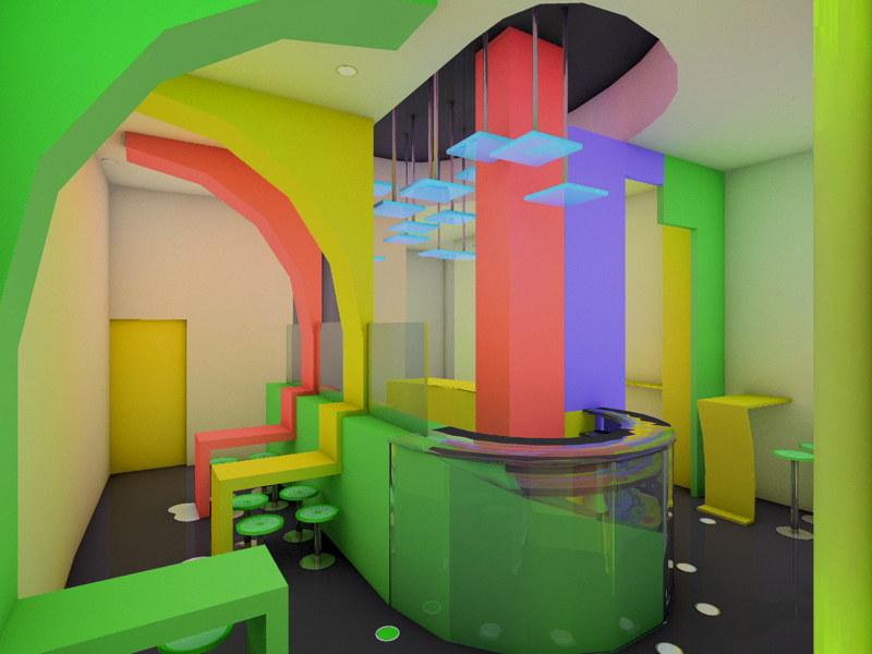

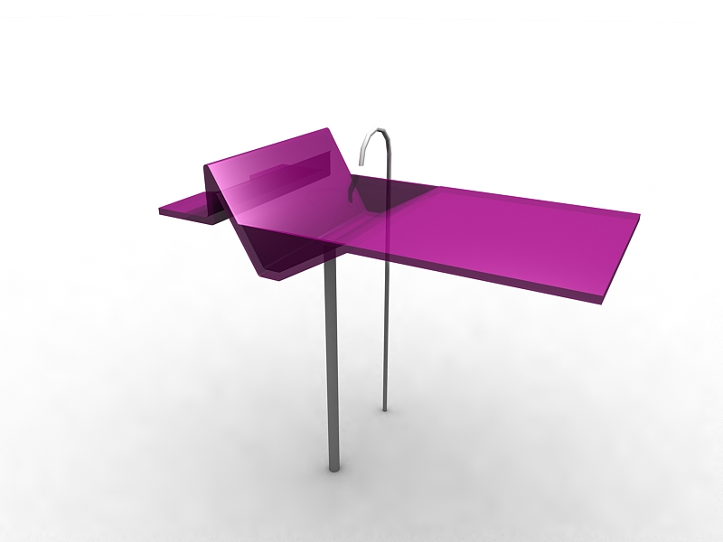

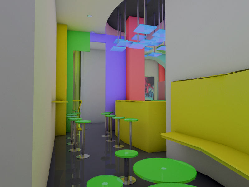

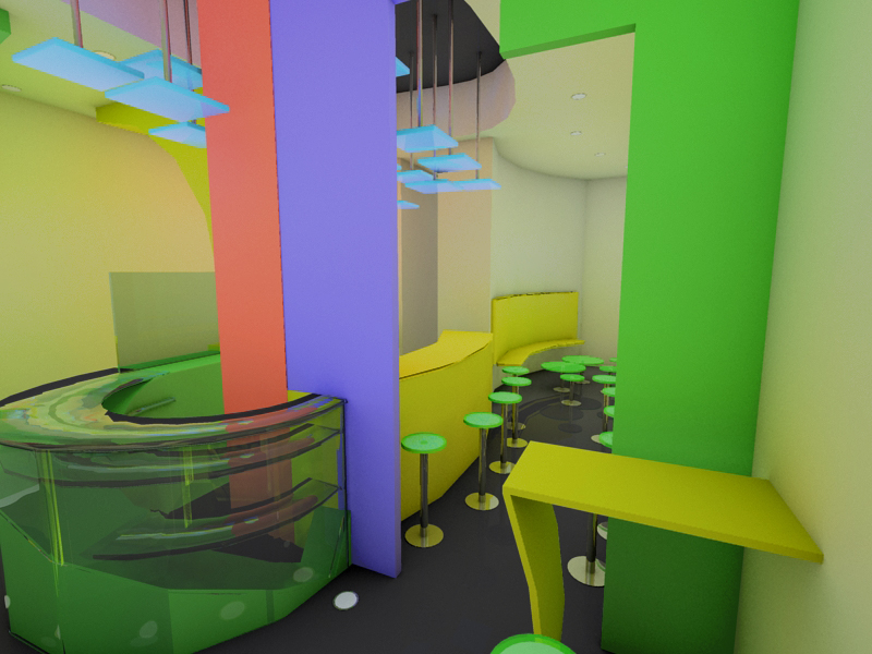

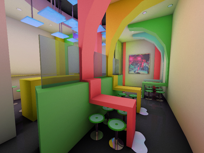

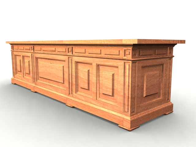

    Pues eso un trabajo realizado en dos días, es un paquete, lo se. Lo que necesito es que me digáis cómo hacer para pasar objetos curvos de AutoCAD a max y que no salgan tan facetados como salen los arcos de las mesas, pero podéis destripar lo que queráis.
    Posdata: la mesa y el lavabo son pruebas.

    Me gusta mucho esos coloridos, se trata de un stand made Agatha Ruíz? En cuanto a lo de la importación de sólidos CAD a max, le subes las interpolaciones a los Splines de AutoCAD. Debes configurarlo en el menú de importación de 3ds Max. Saludos, y está muy bien.

    Haz los arcos directos en 3dsmax. Ahora lo tienes muy fácil activando las referencias yo haría una Spline nueva y de referencia con el arco te saldrá clavado. Luego desde max podrás controlar que este más o menos facetado.

    Te recomiendo que subas el facetres a 10 en CAD y en 3dstudio que pongas en la ventana de importación de los dwg 0.001 en surface derivation, un saludo.

    Bájale la saturación a los colores o dejaras a alguien ciego.

    O le provocaras un ataque epiléptico.

    Hombre la solución que te daba no te entretendra más de cinco minutos. Entiendo que no tengas tiempo, pero perderás más tiempo en intentar arreglarlo que haciendo el arco de nuevo.
