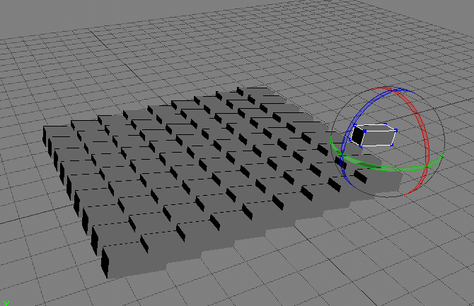

    Softimage Xsi Algo como scatter pero en xsi?
    Testie el script que comenta Pablo testa, y funciona bien, es cuestión de jugar con los valores, claro está prueba nada parece a hierba.
