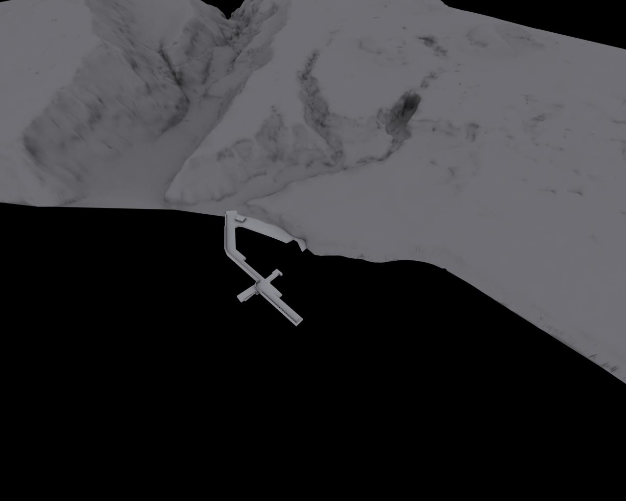

    Saludos a todos, y vamos a ver si por una vez puedo aportar algo al foro. Yo tuve ese mismo problema para hacer mi primer proyecto en 3d Studio Max. Probé un montón de cosas: de ir haciendo la malla poco a poco manualmente en AutoCAD, buscar aplicaciones para AutoCAD para generar mallas, topowin, etc. La mejor manera que he encontrado hasta el momento es limpiar el dibujo en AutoCAD y dejar únicamente las curvas de nivel tal y como hiciste tu inkosi (eso sí, ¿cómo se dijo antes, las líneas tienen que estar en su debida cota para que la malla salga bien en 3d, max) y guardar el archivo en dwg.
    Luego lo importe a 3ds Max y aquí me vino un pequeño problema que no sé si será el mismo que comenta inkosi: al importar las curvas de nivel primeramente fusione todas las capas del archivo importado con lo que las líneas maestras y las normales de las curvas de nivel se solaparón en una sola capa (no recuerdo muy bien, pero creo que las líneas maestras son las curvas de nivel que se encuentran cada 50preguntay se suelen representar con una línea más gruesa y las normales a cada 5preguntay con líneas más finas en AutoCAD) y a la hora de generar el terreno con el modificador terreno de 3ds Max, me creo una malla, pero se veía muy escalonada, en la partes correspondientes a las líneas maestras. Luego probé a importar de nuevo el archivo dwg de curvas de nivel y esta vez deje las maestras y las normales separadas por capas, luego suprimi la capa de las líneas maestras y aplique el modificador de terreno a las que quedaban y el resultado fue bastante bueno, o al menos eso me pareció a mí.
    Nota: como no soy nada experto en trabajar de manera profesional con AutoCAD, no sé si existe alguna normativa de dibujo referente a la creación de curvas de nivel con este programa, pero indicar que el archivo dwg del cual yo genere la malla que adjunto, separa en una capa las líneas maestras (dispuestas cada 50preguntacreo) y en otra las líneas normales (dispuestas cada 5preguntacreo porque ya ni me acuerdo), no vaya a ser que el archivo del cual inkosi este importando no este igualmente estructurado y se vaya a hacer un lío.
    Seguramente no será la manera más correcta de hacerlo y tendrá bastantes fallos, pero por lo menos ahí queda para orientar algo. Si hice algo mal, agradecería que me lo comentaran. No recuerdo muy bien como fui haciendo todo, pero en resumidas cuentas es lo que está aquí puesto.
    Me pase explicando, pero espero haber servido de ayuda por una vez y un saludo a todos.
