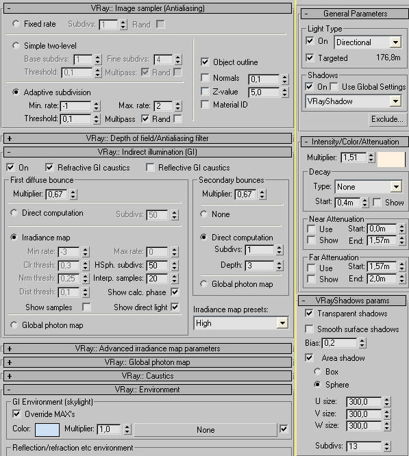

    Podrías colgar las settings para ver que has puesto y corregirte. El punto de vista de la cámara no ayuda mucho. Intenta usar algo más humano. Una cámara alineada con el objetivo y a 1,75m, aproximadamente.

    Estos son los settings para ese render, no llevo mucho manejando Vray, así que, normalmente coloco los settings predeterminados.
    Ya estoy cambiando los árboles, el cielo está cambiado, a ver si poco a poco mejoramos esto. Gracias a todos, este foro es un lujo.

    Aquí algo de lo más escencial es que tienes que dar color a las luces, la que viene del sol de uno y poner otra global de otro color.
    A, que ya lo has hecho, no me di cuenta, pero, en fin, a lo mejor necesita un poco más.
