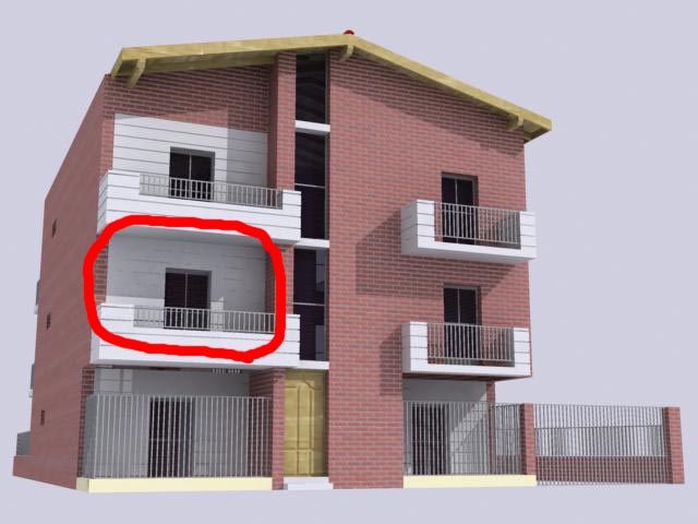

    Me faltan algunas rayas
    Hola gentes, si se fijan en la imagen verán que en la parte marcada con rojo no salen las rayas que deberían ser iguales a las de arriba, estoy usando Vray con 3dsMax 6 y esas rayas no son una textura sino que están caladas en el solido (todo el modelo hice con AutoCAD), una vez había leído la solución a este problema, pero no puedo encontrar ese publico, alguien se acuerda donde lo puedo encontrará.
    O sabe cómo solucionar el problema?
    Un millón de gracias, saludos.

    ¿Has probado a tirarlo a más resolución? Es la mejor manera de ganar en detalle.

    Quizás es problema de antialiasing, prueba mejorando el antialiasing y debería solucionarse. Saludos.

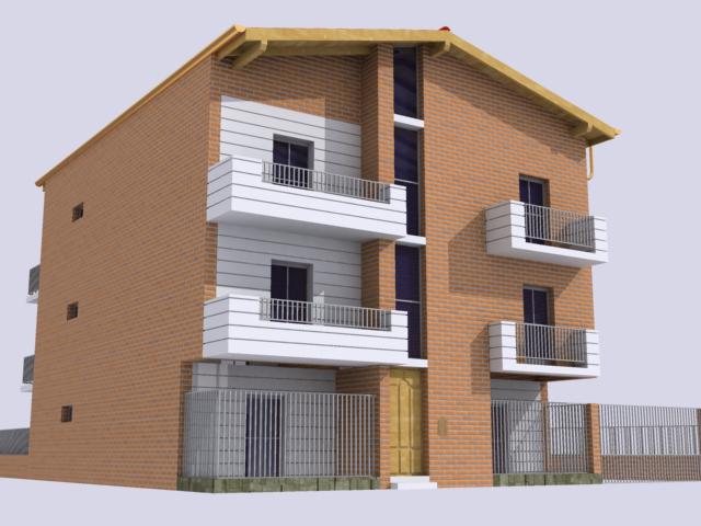

    Ya lo descubrí. Era una tontería. En max rate tenía -2 y ahora puse 0 con lo cual hace 4 prepass en vez de 2 y queda bien.
    La página que estaba buscando era esta http://www.metinseven.com/article_vray_splotches.htm.
    Quizá le sirva a alguno. Gracias por las respuestas. Saludos.
