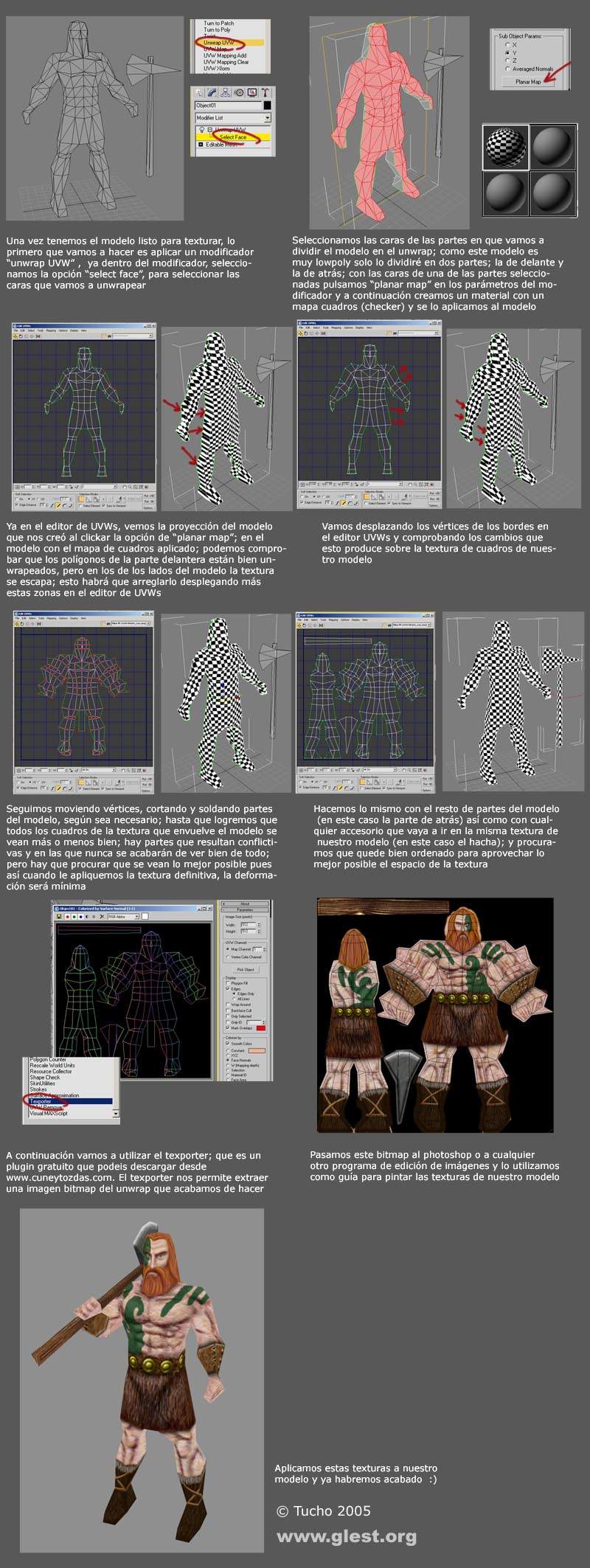

    Tienes que Unwrapear tu objeto y luego pintar la textura sobre el mapa UVW (puedes exportar una imagen con el mapeado con texporter o haciendo una captura de pantalla del editor del Unwrap). Saludos.

    No. Lo de Unwrapear lo haces con el modificador Unwrap UV. Mírate la ayuda (f1) que me parece que lo explicaba muy bien. Una vez has desplegado las coordenadas UV de la malla, puedes exportar el mapa con el texporter. El texporter te dará una imagen con fondo blanco, o negro, y con las líneas de tus coordenadas UV. Con un editor de imágenes, tipo Gimp, pintas encima las texturas que quieres que, aparezcan en esas coordenadas y listo, solo te quedará asignar esa textura a tu modelo. Saludos.

    Unwrapear no es lo mismo que el render to texture (tostar texturas), rescato una imagen tutorial publicada hace algún tiempo en este mismo foro, quizás te aclare un poco a lo que me refería. Suerte.
