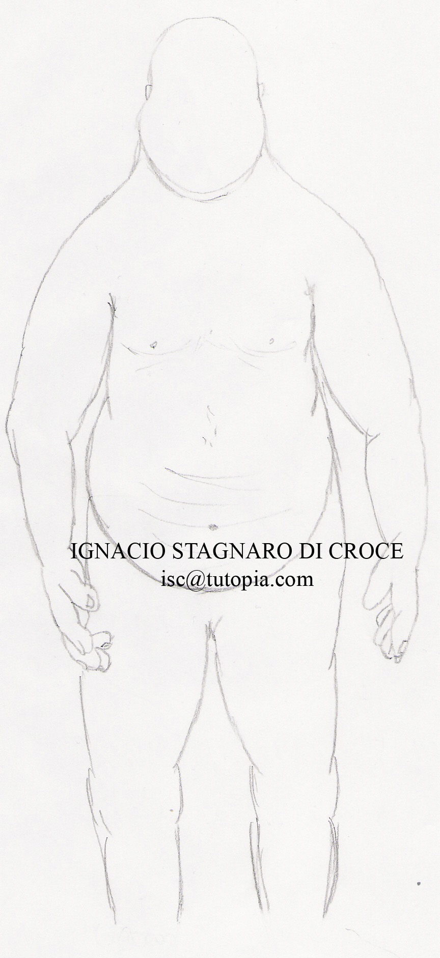

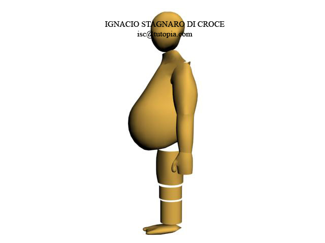

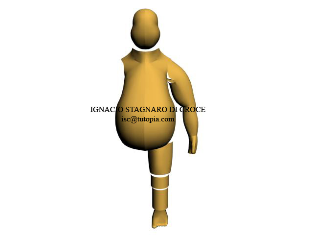

    Buenas que tal, realmente este me encnta el fotografía, bueno aquí les dejo un personaje que estoy tratando de hacer, la idea es una vez termiando utilizarlo en un pequeño corto, el problema es que yo nunca modele, siempre hubo gente que me modelaba, y yo me encargaba de la animación, pero bueno siempre hay una primera vez, espero que les guste, mucho no lo tengo avanzado, pero quiero críticas de la idea, no soy muy experimentado en este tipo de cosas así que, piedad, gracias.
    Prog: max 7.5 modelado: Silo.
Nombre: a1.jpg
Visitas: 94
Tamaño: 50.8 KB
ID: 13203   Clic en la imagen para ver su versión completa.

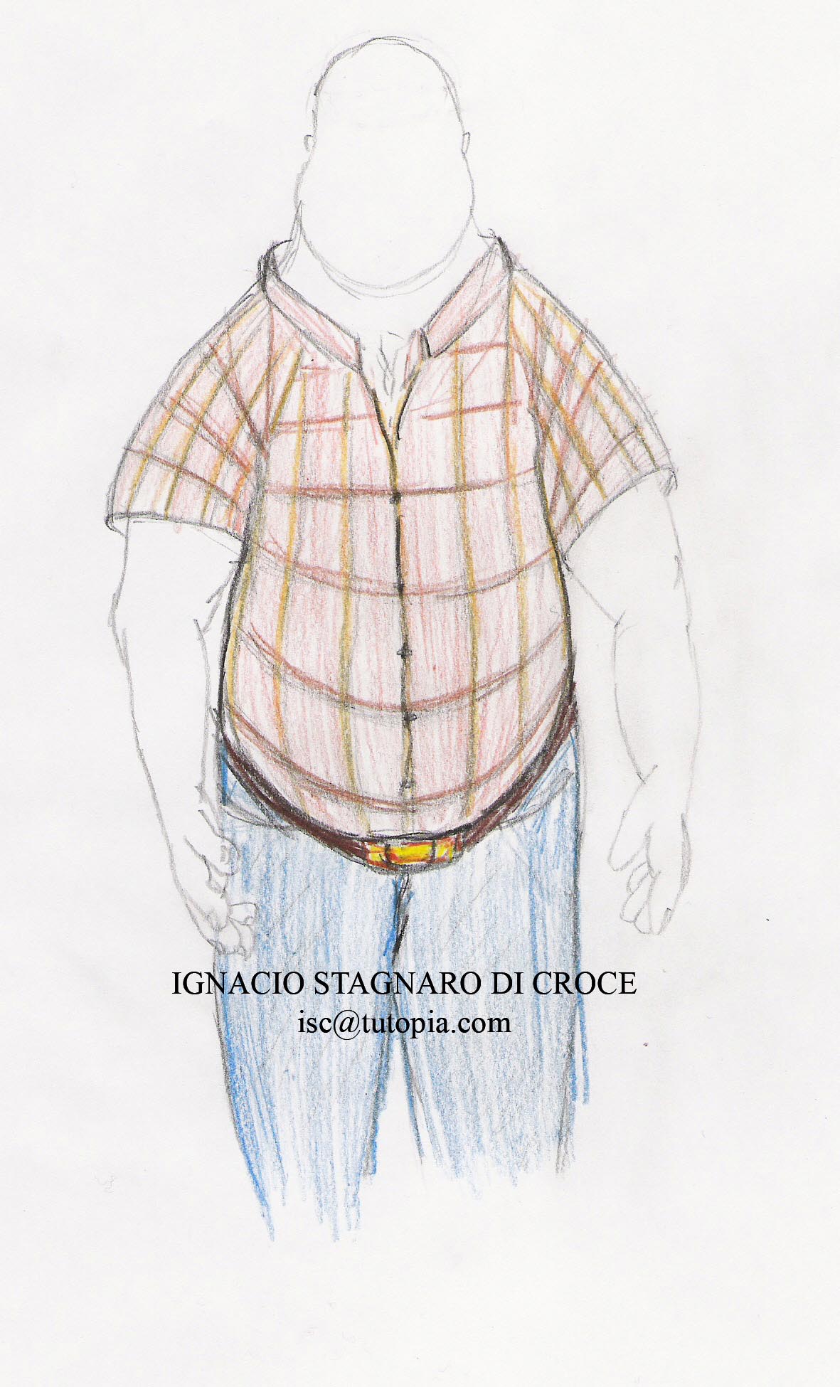

    Me olvide de esta, que le da más vida al personaje perdón.
Nombre: Explorar.jpg
Visitas: 91
Tamaño: 273.7 KB

    Buenas, sin ánimo de ofender tu metodología para crearlo me parece pésima, es peor de la que yo emplee la primera vez que intente un personaje, haz el tutorial de Juana de Arco con mucho cariño y luego crea los tuyos, o mejor aún haz otros tutoriales más pequeños. Saludos.

    Debe ser un proceso lógico y ordenado, como, por ejemplo, hacer un boceto especifico de lo que quedes hacer. ¿lo tienes.

    Vaya, todo lo que tengo acerca del personaje lo puse aquí.esas 2 imágenes dibujadas a mano, lo otro está en mí cabeza, decirme algún tut, para empezar, por ejemplo.

    Un personaje para un futuro corto esperemos
    Me refiero a:
    1_ los brazos deben estar en ángulo llano |_ 0º grados de lo contrario animarlo te será imposible o horrible.
    2_ es conveniente y muy cómodo usar la herramienta extruir y cortar del editor de polígonos o Editable Poly en vez de figuras primitivas y moviendo vértices o usando operación de solevado como creo que estás haciendo, la verdad no sé.
    3_ haces un personaje (capsula como las de los habitantes del mar de esponja que se hinchan en agua) de muy bajos polígonos, pero ordenados de forma que al multiplicar su número con el modificador MeshSmooth de tu software formen el personaje original.
    4_el Unwrap.
    5_pintura.
    6_esqueleto.
    www.3dyanimacion.com aquí ya tienes para empezar. Saludo.
