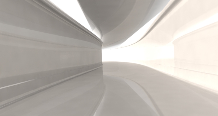

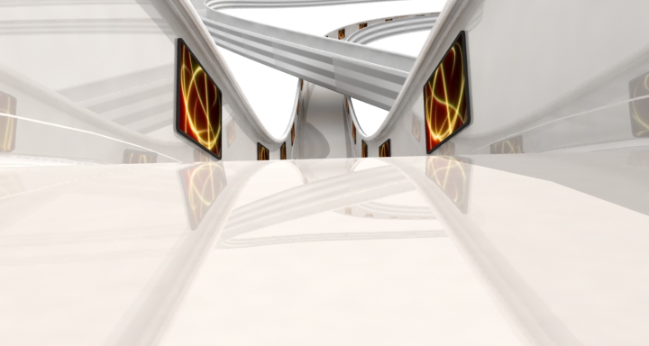

    Entiendo la idea de renderizar con algo más sencillo la Anim, el problema es que para crear un ambiente lo más raro, pero a su vez creíble posible creo que voy a necesitar un muy buen render, la idea de la animación es un recorrido por una serie de túneles con pantallas de video en los laterales y movimientos de cámara lo más real posible, les adjunto unas imágenes previas para que vean cual es el objetivo del render, más o menos, todavía le falta una vida para llegar al objetivo final.
    Estas están renderizadas con Vray.

    Según veo, no vas a tener ningún problema en hacer eso con el Scanline render del 3ds. Eso sí, te tendrás que trabajar un poco más las texturas que si empleas los Shaders del Vray.
