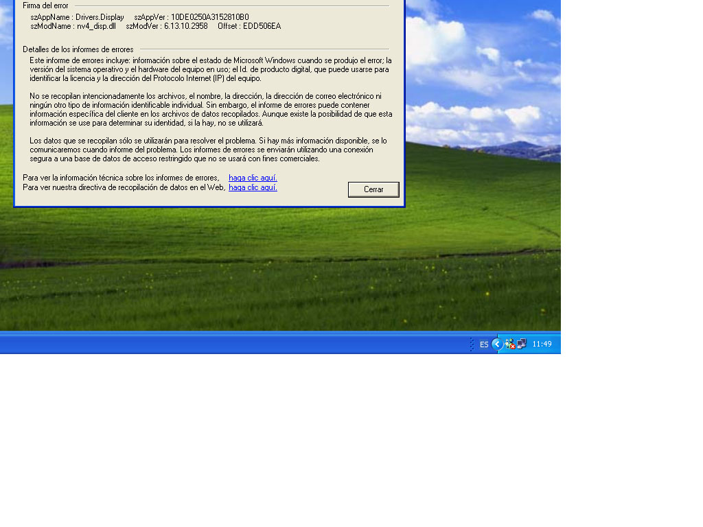

    Vaya, he cogido el gusto a esto de los fallos de hardware y no paro. Pues adjunto una pantalla que me salió después de uno de los múltiples cuelgues repentinos que me suceden siempre dentro de 3ds Max 6, justo cuando voy a renderizar y cosas así. Solo en una de las máquinas. Y parece que el problema es de la gráfica. Ya que un amigo me la dió para montar esta máquina, pero me advirtió que en juegos le daba algún cuelgue y daba inestabilidad, le he bajado recientemente por probar las velocidades con el Riva Turner a ver si así es más estable, pero está claro que está gráfica tiene un tiro dado ya.
    Mirad el pantallazo, el tipo de error y a ver si algún entendidísimo sabe descifrar el núcleo del problema y posible solución, o si a alguien ya le pasó y sabe cómo medio solucionarlo sin tener que cambiar de gráfica, aunque pierda rendimiento. Mayormente uso esta máquina para render y no requiero de gran capacidad gráfica en pantalla. De antemano gracias de nuevo y saludos a todos.
    Por cierto, y sirva también para el mensaje anterior del problema con el voltaje +3.3, tengo un Pentium 3.2 OC a 3.6 con memorias Mushkin ddr400 2,3,3 (latencias). Y en el torture test del mem95 va cañón. La inestabilidad parece que l viene por la gráfica y en algún punto de la pantalla de 3ds Max.
    Otro dato, cuando le instalo detonators es aún más inestable. Le dejo por defecto los de la instalación de Windows XP 2000 profesional service pack 1 aunque mueva las escenas a velocidad de peo, pero al menos cuelga menos.
    Ya sé que la respuesta más fácil es que tire la gráfica y vaya por una nueva, pero, lo publico para ver si alguien por experiencia sabe de alguna manera de evitar eso. Gracias, bye`p.

    Te falla el nv4_disp que es lo que muestra por pantalla, instala los detonator 45.28 (te irán bien) y si te sigue dando error te bajas un nv4_disp de internet i lo pones a system 32.
