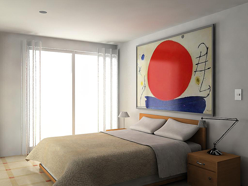

    Bueno, llevo un tiempo usando Vray, pero hasta el momento he hecho solamente exteriores (por trabajo), ahora en mí tiempo libre e empezado a maquetear este interior, a ver si me dan algún consejo que se me escape.
    Han fallado muchas cosas, las cortinas, cubrecamas (quedo horrible), pero bueno es la primera vez que meto una cámara en el interior y pincho el botón render.

    ¿Cubrecamas? Es de decir ¿la colchoneta? Esa que se ve felpuda tipo borrego, a mí me encanta, ¿cómo has logrado la textura? Me parece excelente, lo que si es que las sabanas se ven un poco furas, como si fueran de cartoon.
    En general una gran imagen, el cuenadre lo abriría un poco, para dejar ver la cama completa, tal vez, no sé. Saludos.
    Posdata: tienes razón, las cortinas están horribles.

    La colcha parece que está cartoon. Vamos ideal para el anuncio de rasca mama. La cortina parece de cristal translúcido en lugar de tela. Yo le pondría una textura de tela y a partir de ahí jugar con su transparencia, translucidez, etc. Y por supuesto 0 brillo, cero reflexión, y la refracción supongo que, la dejaría a 1. Pero tendría que probarlo.
    Por lo demás me gustó mucho la escena, el cuadro muy chulo, y la luz en general bastante realista. Muy bien artista. Saludos.

    La veo muy bien, y coincido con los comentarios de los demás miembros, la cortina se ve un tanto rara y parece estar volando pues no se ve que es lo que la sujeta (cortinero), ¿para la colcha, usaste el SimCloth o alguna otra herramienta?

    Hola, deje medio botado este trabajo, por falta de tiempo. Sí, ocupe SimCloth, y empezaba a probar combinándolo con algunos mapas de desplazamiento, pero ahí quede. Saludos y a ver si lo retomo en algún momento.
    Por si acaso alguien tiene algunas texturas para una colcha o cubrecamas?

    Vaya, me puedes decir como has hecho esos cojines plz? Gracias. Saludos.

    www.e-interiors.net, venían con la cama, luego e modelado otros cojines en base a Splines, siguiendo el tutorial de modelando de un caballo de ajedrez que viene con el max, quedan bien igual luego mapeas con UVW Unwrap. Saludos.

    Hola, soy muy novato en esto de 3ds Max. ¿podrías decirme cómo consigues esa luz de detrás de la ventana? Uso Vray y tengo puesta una luz Vray detrás de una cortina con textura de tela. He probado cambiando la transparencia y la translucidez y nunca me queda como si fuese una entrada de luz solar. El problema es que, si alejo la luz la habitación se me queda muy oscura, y si aumento la luz se ve muy marcada en la cortina el aura circular de la luz.
    ¿Cómo puedo resolverlo? Gracias por anticipado.

    Has probado con una luz solar y luego un poco de volume light?
