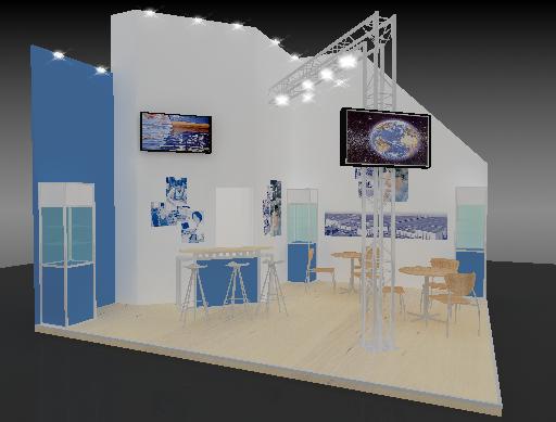

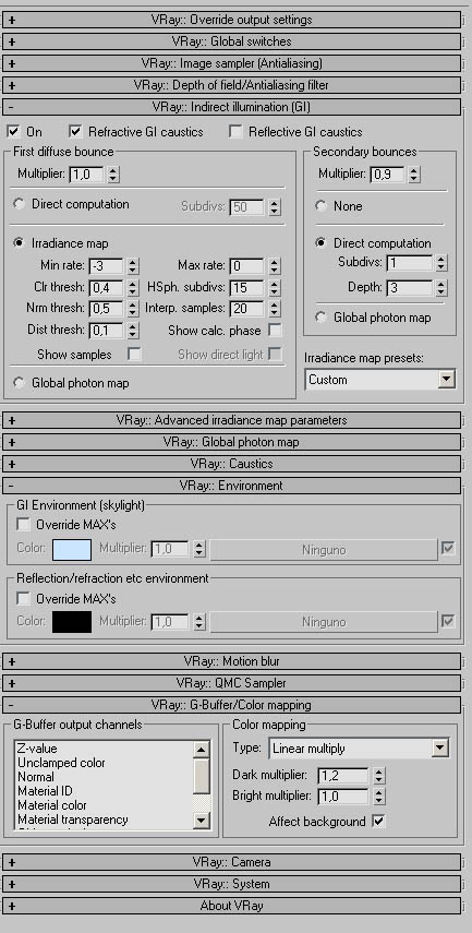

    Hola a todos, y un saludo. Estoy haciendo un stand y lo quiero hacer con Vray, pero no me sale. Llevo dos días con esto, tengo dos luces un omi y otra direct objeto.
    Dejo los parámetros de Vray y una vista.
    El render a tardado media hora.
    Por favor echarme una mano. Muchas gracias a todos, no sé cómo seguir.

    Para empezar, asegúrate que en global switches, default light esta desactivado. Activa el GI environment y en el G-Buffer, ponlo en exponencial. Empieza por hay y mira el tutorial de dijeje.

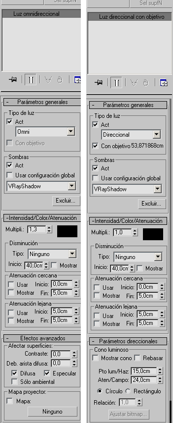

    Por favor, los parámetros de las luces.

    Olvidaste activar las sombras de las luces.

    Sólo por curiosidad, ¿cuánto tiempo llevas usando Vray?

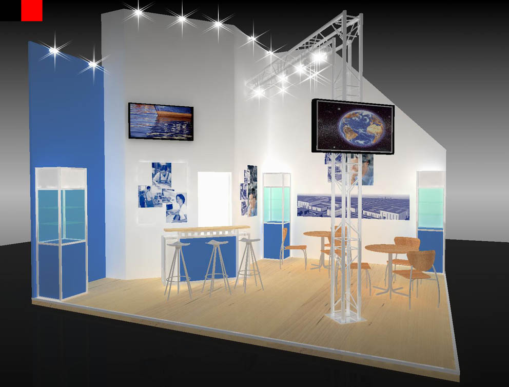

    Las luces tiene sombra Vray activa y llevo poco tiempo con Vray. Y no saco nada de bueno, pongo la imagen con las correcciones.
    Que me adicho to, los parámetros de las luces no tienen nada.
    Raro solo la direct mutipl, a 1 y la omni multipl. 1,3. Gracias por contestar, pero con los cambios tampoco queda bien.

    Si tienes activada la opción estore with Irradiance Map quítala.

    No tengo activado el estore with irradince map.

    Si quieres que intentemos hacer algo pon una captura de todos los parámetros de las luces, otra cuestión que puede ayudar: como tienes configuradas la unidades del sistema. Un saludo.
