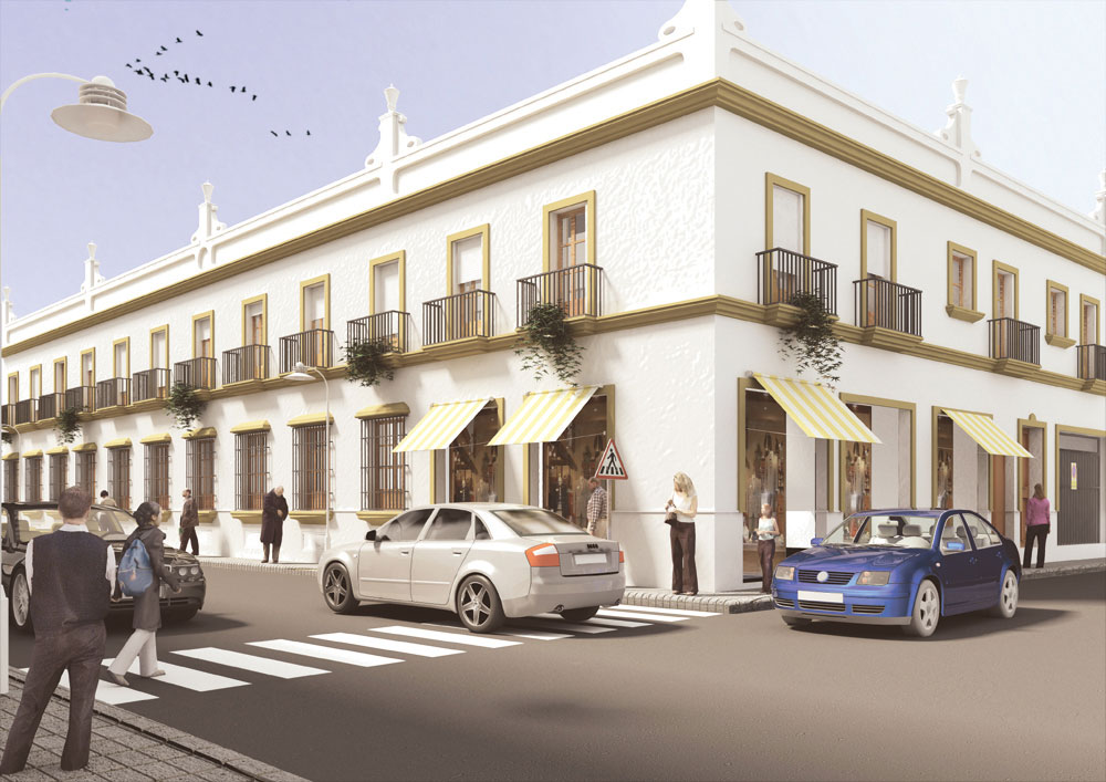

    Buenas un proyecto terminado, aunque lo he seguido tratando intentando mejorar algunos aspectos un saludo y críticas serán bien recibidas.

    Me gusta.
    El modelado muy detallado.
    La textura de la pared muy conseguida.
    La gente, da gusto verla.
    La acera como dios manda.
    Algunos aspectos que yo intentaría.
    Darle un poco más de cielo.
    Ponerle cristal al coche de la derecha, así como ennegrecer las ruedas.
    Darle un poco más de alegría a los colores de la imagen.
    Buen trabajo.

    Muy buena imagen yo le pondría un poco de relieve en la calle para quitarle lo simple que tiene y deberías darle más intensidad a la imagen de la gente para darle una mejor atención a toda la imagen y no solo al edificio.
    Espero poder lograr lo que quiero

    Hey, muy chulo, me gusta mucho el ambiente, el modelado muy limpio, quizás le bajaba un poco el Bump a la fachada y hacía un poco más pequeño el material, la gente muy buena, exceptuando ese personaje al lado del coche azul, tal vez quitaba algún coche, no sé, y búscate algún otro mapa al que escaparates, los repites mucho, la luz, genial, felicidades.

    Muy bonito y bien modelado, personalmente haría un poco más pequeño el material de la fachada, y le daría un poco de relieve a la carretera, pero está muy bien, un saludo.
    Posdata: las personas, de las que mejor he visto, exceptuando la mujer de al lado del coche azul.

    Muy buen trabajo Javier. Yo apuntaría un par de cosas.
    La carretera le daría un poco de textura, rodaduras, etc. Y las líneas de paseo de peatones también. Se ve demasiado blanca y limpia.
    -¿los bordillos de la calle de enfrente y la acera son así? Me refiero a que la acera esta formando una esquina perfecta, ¿no debería estar redondeada? Si es en esquina pues no deija nada.
    Las macetas de los balcones son todos iguales. Yo pondría alguno distinto. Poner la matrícula.
    Los cristales de los coches un tanto oscuros. A los conhes que se suponen están moviendoise le metería un poco de Motion Blur. Al menos a uno.
    De esto no estoy muy seguro, pero creo que las sombras están demasiado difuminadas.
    Son pijotadas porque ya te digo que el trabajo es muy bueno.

    Lo primero que está muy bien, la ambientación excelente (quiero esas personas). Lo mejorable te lo han dicho todo, cielo + azul, nubes, textura carretera (que no color), un coche menos o cambio compositivo (yo pondría el gris 8pregunta detrás que se vea la mitad y el azul 4pregunta atrás dejándole pasar), y como dice el otro alguna planta distinta, flores.
    En fin, por mejorarlo subjetivamente, pero está muy bien ambientado, enhorabuena.

    Gracias por los comentarios la verdad que la textura del asfalto es lo que me ha chafado un poco el proyecto. Si alguien sabe algún método le estaría muy agradecido que lo comentase.

    Otra chorrada: la señal de paso de cebra debería ser un poco más alta para que la gente no se abra la cabeza. Buenísima.

    Gracias por los comentarios, lo de la señal me ha hecho gracia lo tendré en cuenta e. Por cierto, se me olvidaba lo fundamental 3ds Max Vray y bastante Photoshop. Un saludo y gracias por los comentarios.
