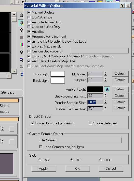

    Materiales desaparecen
    En el editor de materiales,barra de menús>opciones. Selecciona el renderizador detallado. Max no se apaña con Vray en el editor. Saludos.

    179
    3dsmax Materiales desaparecen
    En la ventana de render options, baja hasta assing render, y cambia el de material editor a Vray. Saludos.
    Que no puedo encontrar assing renderer carajo.
    Donde está en esta versión de 3ds Max 7.5 service pack 1?
    Yo recuerdo estaba ahí en versiones anteriores.
    Hola. Has probado pulsando f10? Bajas abajo del todo en la pestña common y ahí esta, o eso espero. Un saludo.
