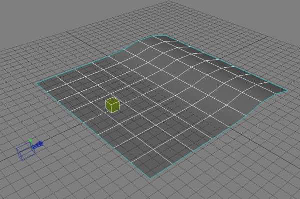

    Horizonte infinito?
    Exacto, es un truco muy viejo, adjunto captura.
Nombre: horizontexsi.jpg
Visitas: 378
Tamaño: 58.4 KB

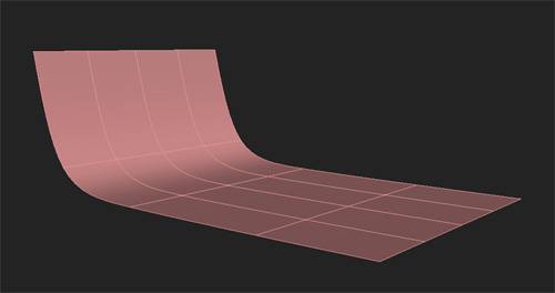

    Horizonte infinito?
    No me refería a eso, sino a esto, aunque todo dependa de si quiere o no ver el cielo en su imagen.
Nombre: plano.jpg
Visitas: 919
Tamaño: 15.5 KB

    Horizonte infinito?
    Eso solo para planos en picado.
    Mi opción sirve para las 2 cosas, tanto planos en picado (mientras no se vea la curvatura en escena) como desde el nivel del suelo. Saludos.
    Posdata: Caronte, lo de escalar al máximo lo único que consigues es complicarte la escena a la hora de encuadrar todo en el viewport, a no ser que metas el plano en un layer invisible siempre que soporte la opción rendeable aunque no se vea. Saludos.

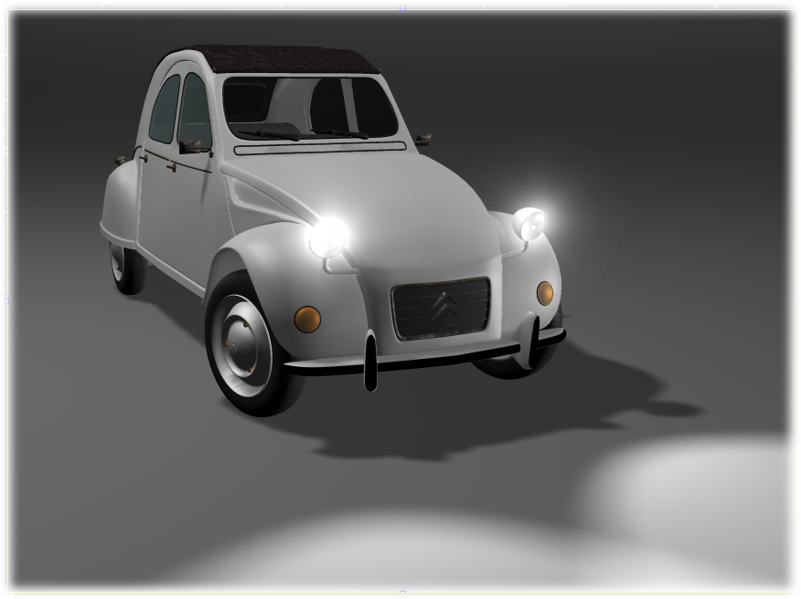

    Horizonte infinito?
    De todas maneras, supongo que, entenderéis bien mi pregunta, pero como no sé si me he explicado bien, el efecto que quiero es como el de este coche en este post: https://foro3d.com/showthread.ph...781#post112781.
    Estamos hablando del mismo efecto, ¿no? O no me he sabido explicar?
    tiruri....
    3,159
    12
    Horizonte infinito?
    De todas maneras, supongo que, entenderéis bien mi pregunta, pero como no sé si me he explicado bien, el efecto que quiero es como el del fondo de este coche en este post: https://foro3d.com/showthread.ph...781#post112781.
