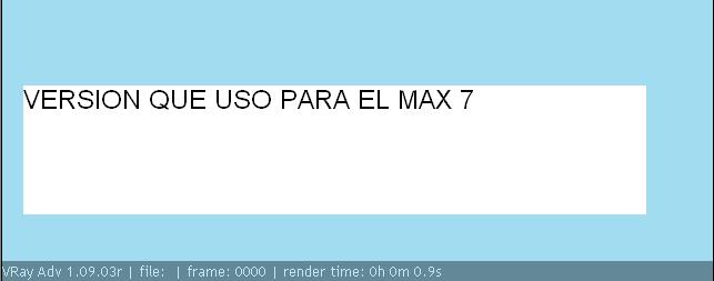

    Aunque suene extraño, es un alivio leer este mensaje, pensaba que se me habían olvidado muchas cosas del Vray que hacían que me demoraran tanto los renders.
    No sabía versión 1.09 sirviera para el max7, será la r o la u? Un saludo.

    3dsmax Vray 1-46-15 tiempo?
    Esta es la versión.
Nombre: VERSION.JPG
Visitas: 106
Tamaño: 13.6 KB

    460
    Bueno, gracias por el dato.
