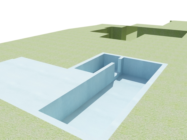

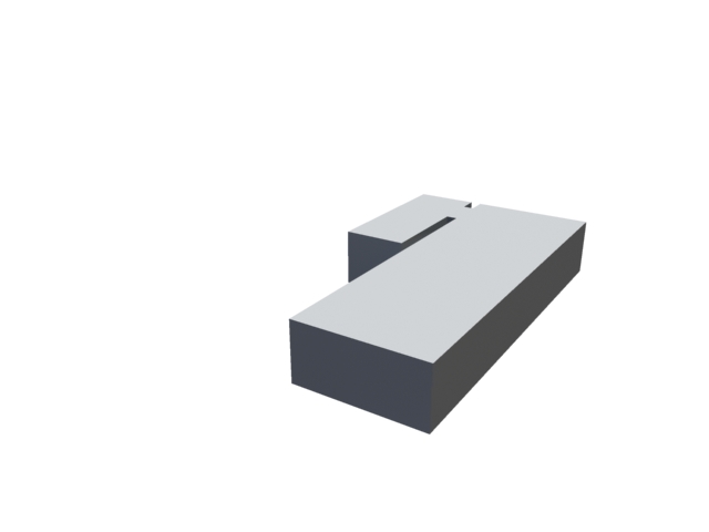

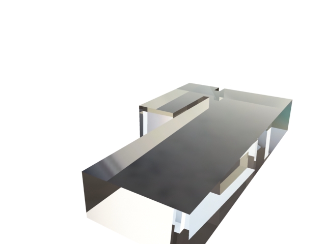

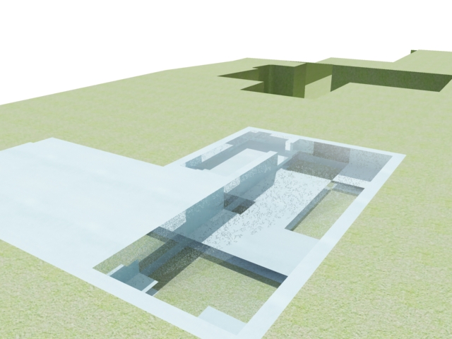

    No sé si a alguien le ha pasado esto. Debería ser una piscina con agua, pero al momento de colocar el agua queda la inmensa ca.
    A que se debe esto?
    Adjunto tres imágenes:
    -Piscina.
    Piscina con agua.
    Agua sola.
    Agua conmaterial solido.
    Será la geometría del agua? Saludos.

    Que las paredes de la piscina no toquen las del agua por milímetros.

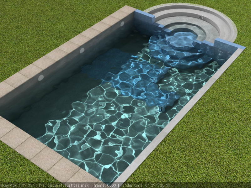

    Yo hace un tiempo hice una piscina con agua y cáusticas con Vray y no tuve ningún problema. Nacho. http://www.architec3d.com.

    Nachos, como la hiciste, con un plano o con un volumen. Se logra el mismo efecto?
    Jun 2002
    36
    Rareza con agua Vray?
    Con un plano o con volumen, funciona de las dos maneras.

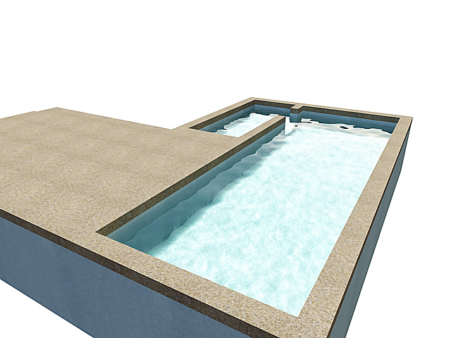

    A ver si me echan una mano, he puesto un plano y como ven funciona mejor, pero todavía no me convence, quiero que las causticas sean más definidas, algo más parecido a la fotografía que ha puesto nachos, pero con las causticas no tan duras.
    Los parámetros en causticas son:
    Multipler:2,5.
    Search Dist:80.
    Max fotons :10.
    Y el agua tiene un mapa noise al 7%, en fractal, size 100.
    Estoy iluminando con un HDRI y una luz direct, pero si quito el HDRI no veo nada de causticas, gracias.
