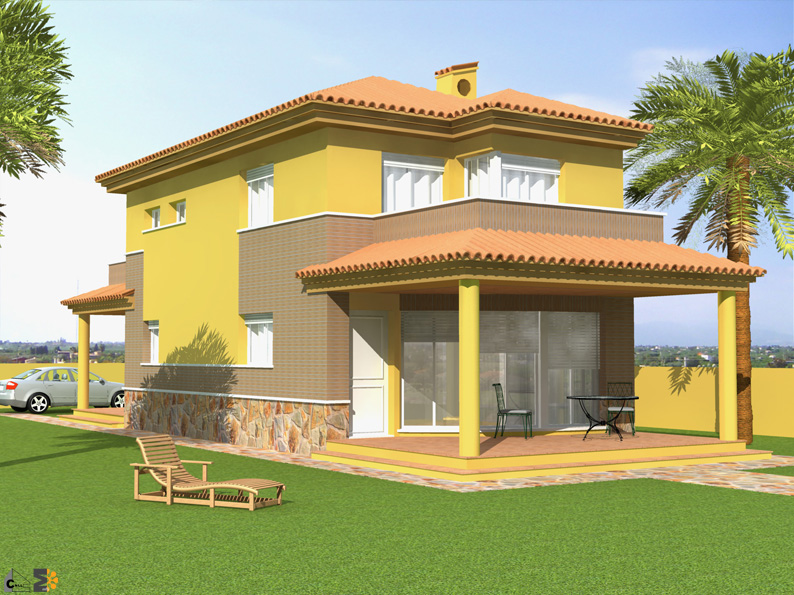

    Hola. Soy seminuevo en el foro (lo digo para que las críticas no sean muy duras). Os dejo el último trabajo que he hecho. Sacarle fallos que yo como lo acabo de terminar lo veo perfecto.
    Está hecho con AutoCAD, 3d Studio y Vray. La primera vez que utilizaba Vray. Quería hacer la hierba con mapa de desplazamiento con Vray, pero no me ha salido. Para el próximo trabajo lo consigo o eso espero. Un saludo.

    Bueno, pues como yo tampoco llevo mucho tiempo en esto, no voy a ser muy duro, aunque tiene algunos fallos. En primer lugar, veo la iluminación demasiado dura. Aunque en un día luminoso las sombras se endurecen bastante, las veo demasiado recortadas. Deberías probar a variar los parámetros de sombra de Vray, aunque en eso no puedo ayudarte mucho, porque ahí sí que soy novato.
    Por otro lado, la textura de ladrillos se ve demasiado repetida y muy pequeña, los ladrillos deberían ser más grandes. Y no sé si estará hecho a propósito, pero parece un fallo de mapeado, pero la textura de ladrillos que aparece sobre el porche esta vertical.
    La pared amarilla está demasiado lisa, un ligero Bump le vendría bien.
    Las tejas no sé si las has modelado o son desplazamiento de Vray, pero como no tienen ningún desnivel o escalón que diferencia las distintas filas de tejas, parecen planchas de uralita. Busca por el foro y encontraras algún mapa de desplazamiento chulo para hacerlas.
    Por lo demás está bien. Un saludo y a seguir dándole.

    Gracias por el tutorial Gremil. Le echaré un vistazo. La pared tiene Bump, pero creo que le tendría que haber dado un poco más. Los ladrillos son cara vista y la verdad es un poco chungo porque si los haces grandes queda feo y si los haces pequeños casi no se ven, ah y los del balcón son en vertical si. Las tejas las hago tipo uralita porque es que, sino le cuesta moverse al ordenador, de todas formas, tengo que mirar si puedo hacer algo con Vray y los mapas de desplazamiento. Gracias por las críticas intentaré mejorarlo.
