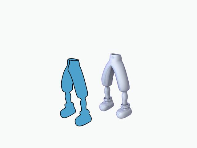

    Por ahora estas son mis dudas más urgentes. Pero sin duda estoy seguro que daréis pronta respuesta a estas. De paso os adjunto el primer personaje que estoy modelando.

    Respecto al personaje, tiene las rodillas rotas. Intenta ponerte en esa postura, ya verás que gracia te hace cuando oigas un par de cracks.
    Fíjate en la imagen, una cosa es forzar un poco la anatomía para hacer al personaje más cartoon, que está bien, y otra saltarse las leyes anatómicas a la torera. Puedes mantenerlo según esta, pero haciendo que la línea rodilla - Pie, siga a la línea pelvis - Rodilla. Saludos.
