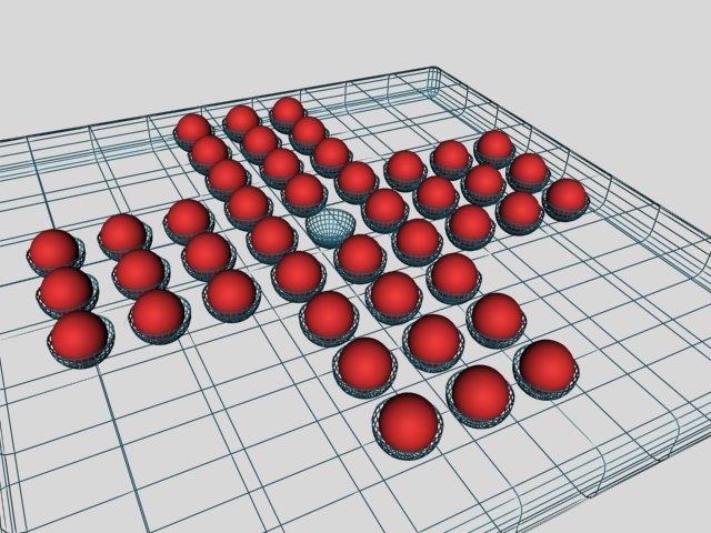

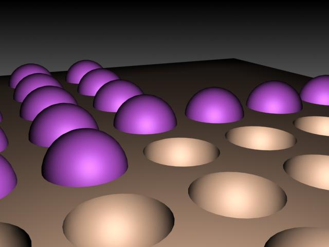

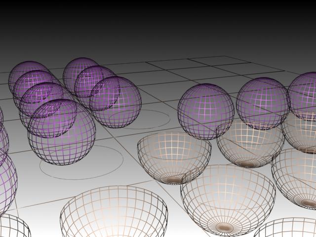

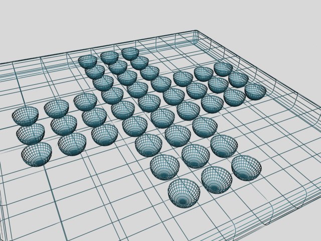

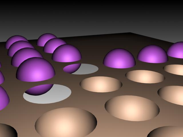

    Hola a todos bueno este es mi primer mensaje y viene de ayuda, ya que estoy haciendo mis primeros pasos con el max y me está cagando a trompadas para ser sinceros.
    Pero bueno el problema es que tengo un objeto y le estoy aplicando el booleano de otro algo más que simple o por lo menos eso creía hasta que en un momento después de aplicar reiteradas veces la herramienta deja de hacer lo que estaba haciendo tan bien y hace lo que menos quiero.
    Adjuntado hay unas imágenes que muestran esto en la primera es como viene quedando mientras que en las últimas cuando aplico el bolean a las esferas me empieza a suprimir por completo la superficie en vez de hacer el bolean y no cambie nada es por eso que realmente no sé que estoy haciendo mal y espero alguien me pueda ayudar.
    Desde ya muchas gracias. Saludos.

    Bienvenido al 3ds Max. El 3ds Max da problemas con las operación booleanas desde que era 3d Studio en msdos. Ahora no es nada en comparación con los problemas que llegaba a dar antes, pero sigue dando. Sobre todo cuando aplicas muchas booleanas a una misma pieza.
    Si como tú dices no has cambiado nada y te deja de aplicar la booleana correctamente.hmm, se me ocurren a bote pronto varias soluciones a tu problema. Una sería dividir ese plano que veo que tienes en tiras, entonces hacer las booleanas a todo lo largo de una sola tira y después ir copiando al lado las tiras siguientes hasta completar tu plano. En el render no vas a notar que son varios ploanos juntos. Esa solución sería la más segura. Harías menos booleanas sobre un mismo plano y te ahorrarías problemas.
    Yo también probaría a asociar todas las esferas en un solo objeto, (normalmente se vuelve más loco el max pero por probar). Entonces harías una sola booleana y no sé que tal sería el resultado.
    Otras soluciones son,hacerlo en AutoCAD y luego exportarlo a max, y cosas así. Por el momento y a esta hora de la noche y con el trabajo que tengo es todo lo que se me ocurre. Suerte y saludos, bienvenido también al foro.

    Cada vez que aplicas una booleana tienes que desactivar la opción y volverla a activar en cada proceso para que se haga correctamente, si no te hace cosas raras.

    Yo de ti agruparía todas las mallas de las esferas y haría una sola booleana de ese conjunto de esferas con el plano. Es más, yo de ti no usaría booleanas. Taja media esfera, inviértele las normales y extruye los vértices del límite cortado aplanándolos después en forma de cuadrado. Replica ese cuadrado cuántas veces lo necesites. Sera mucho más limpio.

    José tiene razón: si haces una booleana después de haber hecho otra, max olvida la primera operación que hiciste para hacer la nueva. Para ello, o agrupa todas las esferas en un solo objeto, o humilde a malla editable o malla polieditable cada vez que hagas una booleana, para evitar que deshaga el trabajo.

    Gracias igual te cuento que eso lo hago con cada esfera, pero no sé por qué llega un momento que bum deja de hacerlo como venia haciendo. Gracias.
