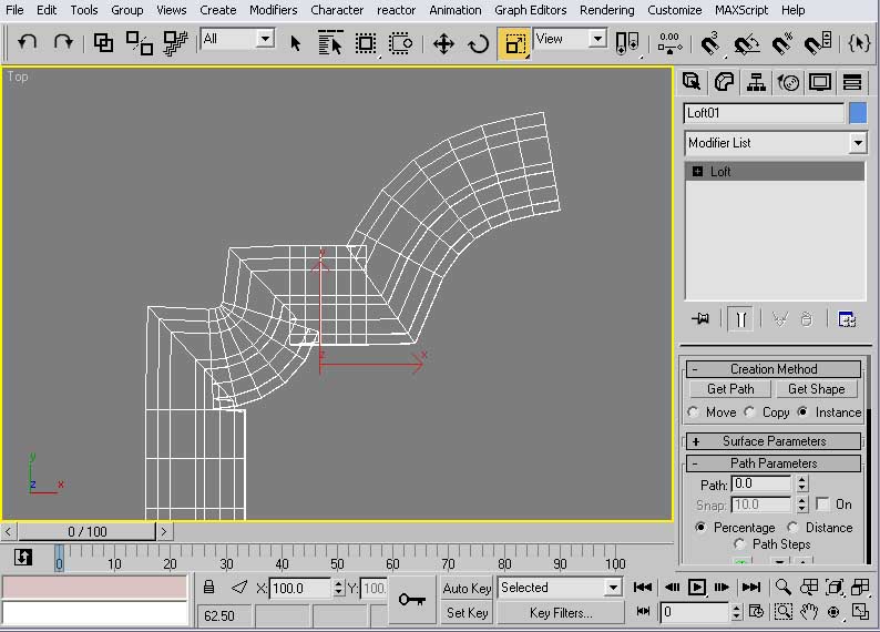

    A ver, alguien sabe cómo llevar a buen puerto el modelado de una moldura como esta? Yo lo intento con el Loft, pero continuamente me encuentro situaciones como esta.
    El problema es que la sección siempre va perpendicular al Path. He probado a meterle diferentes secciones a lo largo del Path para que ajute mejor, pero es una caos de la hostia y no parece funcionar muy bien. Un saludo.

    Mane, no conocía ese tip para hacer los solevados. De todas formas, no creo que eso ayude mucho con mi problema. Lo que yo busco es una forma para que no se superpongan las secciones, como ocurre en el ejemplo que puse en el primer mensajes. Vamos conseguir una mallas más o menos limpia.
    Pero me da que no va a haber una solución sencilla. Un saludo.

    Lo probaré, pero supongo que, usara el mismo sistema que el Loft y que el nuevo swep del 3ds Max 7.5.

    Vaya jorno he probado el Bevel Profile y lo hace de maravilla. Así da gusto. Allí donde los polígonos se interseccionan ya mete los cortes automáticamente dejando una malla continua y sin pliegues. Además, va rápido.
    Tío me has salvado. Gracias. Un saludo.
