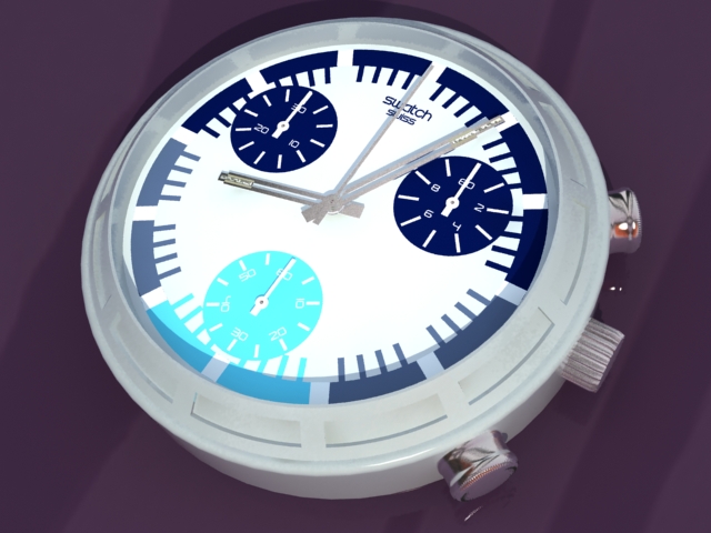

    Hola 3dseros, mattepainters, infografistas, escultores, arquitectos y un largo etc. Tengo una duda que espero alguien me la pueda solucionar: estoy haciendo un reloj (el que os adjunto) y, aunque no lo parezca lleva un cristal encima (cmo todo reloj), pero es más falos que un bollicao de menta. Me gustaría saber como hacer un material más correcto, que se parezca a la realidad. A ver si alguien se le ocurre, por que ha mí, va a ser que no. Un abrazo y gracias.

    Todos los materiales con propiedades de reflexión, como los metales cromados, cristales, plásticos, necesitan algo que reflejar. Si tu escena no tiene más fondo que un negro infinito eso será lo que refleje, por lo tanto no será muy realista. Una solución fácil es utilizar GI iluminando con un mapa HDRI.
    Es importante configurar adecuadamente los materiales. Debes aprender el comportamiento de los diferentes mapas (reflexión, Bump, difuso, etc). El cristal, además de reflexión tiene refracción, debes conocer los índices de los diferentes materiales. Para el reloj un índice de refracción de 1.33 bastara.
    Analiza los materiales RayTrace que vienen en 3dsmax para que sepas como configurarlos.
    Ve trabajando eso y publica tus avances. Así te podremos ayudar mejor. Un saludo, Shazam.

    Gracias por la respuesta y ese matiz del titulillo, si es que sois unos fieras, nono, pues eso Shazam, gracias por la información, ahora investigaré con los RayTrace y miro que puedo hacer. Lo de la GI y el mapa HDRI esta puesto en esta escena, pero será lo que dices, que la configuración de los materiales es incorrecta, tendré que ponerme las pilas.
    Pues ya iré publicando los avances que espero que haya y a ver qué pasa. Un saludo, y gracias.

    Cristal realista, tiene arañados, suciedad, grasa, detalles que se olvidan a veces en el 3d.

    Depende, este tiene pinta de anuncio para revista, no creo que al cliente le guste que se quiera promocionar sus relojes con desperfectos y cosas.
    Como un elemento más de una escena realista estamos 101% de acuerdo.

    Está claro que un reloj real está más demacrado, os doy la razón, lo que pasa es que como lo de texturizar no es lo mío (vamos, que no tengo ni idea) pues parece que sea como dice Shazam, un reloj de revista, porque no lo sé hacer de otra forma.
    Buscaré tutoriales de texturizado y a ver qué pasa. Gracias señores.

    Revisa este tutorial de Endora.

    Vaya. Es perfecto este tutorial, gracias Shazam por la información, y a Endora por haberlo echo. Ahora mismo me pongo a hacerlo. Gracias de nuevo compañero por toda la ayuda, ya lo dije en el primer mensaje, que aquí se aprende mucho. Un saludo, y a ver qué pasa.
