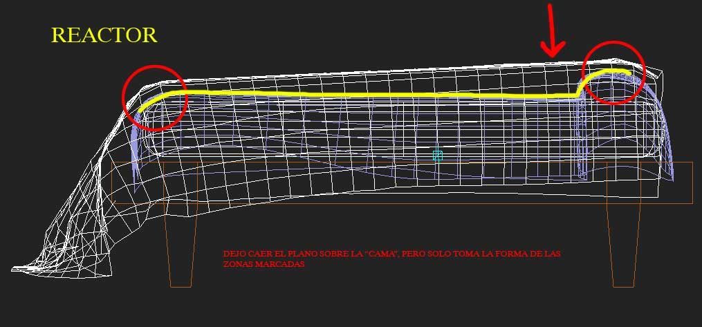

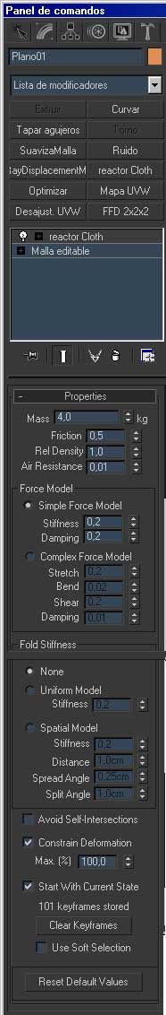

    Pues querría hacer una sabana o edredón cayendo sobre una cama, el problema es que, al dejar caer el plano sobre la Maya contra la que choca, éste no se deforma de la manera esperada, así que, si me podéis decir cómo solucionarlo. Apunto que no tengo la ayuda del 3dsmax y no he sido capaz de instalarla. Dejo la imagen y las settings para que me entendáis mejor gracias.

    Deberías reducir la distancia de colisión (collision tolerance o algo así), para que la sabana colisionara más cerca del colchón, no tan lejos. En cualquier caso, tienes en la sección de tutoriales la ayuda en castellano de SimCloth junto con algún ejemplo que hice. Es gratuito, y como ya está explicado, pues puede que consigas lo mismo con más rapidez.

    También podría ser que las propiedades de la cama en el Reactor, no sean correctas. Procura que la cama no este definida como un objeto convexo, en este caso debería ser cóncavo (<- No se ni cómo se escribe, muy triste).

    La cama es un objeto convexo, pero pude ocurrir que esté usando un Mesh Convex hull para la simulación, y por eso colisione con los puntos más externos que conforman el volumen de la cama. Prueba lo que dice, cambia a use Mesh en Concave (simulation geometry, en las opciones de Reactor), e igual solucionas el problema.

    Activa la casilla avoil slef-insentions y desactiva la casilla constraint deformation. Saludos.
