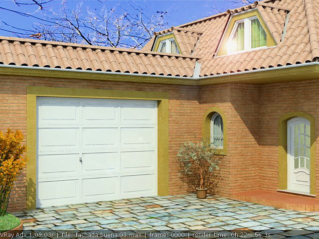

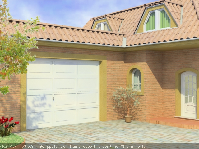

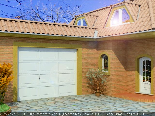

    Hola a todos, quisiera que me ayudarán en este proyecto, es el primer exterior que hago y llevo una semana dándole vueltas.
    Lo primero es que no sé cómo eliminar los artefactos que aparecen, (tengo activado el chek sample visibility), la iluminación y las sombras no me desagradan, pero seguro que se pueden mejorar, y por último otro tema que me trae de cabeza es el de los materiales no consigo que tengan profundidad, son Vray con un mapa en Diffuse y otro en el Bump, muchas gracias y espero vuestros consejos.
    Modelado en AutoCAD, max 6, Vray.

    Para exteriores te recomiendo utilizar direct direct computation en los secondary bounces. En cuanto a los materiales, aparte de lo que comentas sobre la profundidad (que quizás podría resolverse con un Vray displacement), parece que les faltase resolución o que tuviesen algún tipo de filtrado excesivo. Por que no pones una captura del material de ladrillos con sus correspondientes mapas y texturas (así podemos intentar ver que falla sin llamar al oráculo). Un saludo.

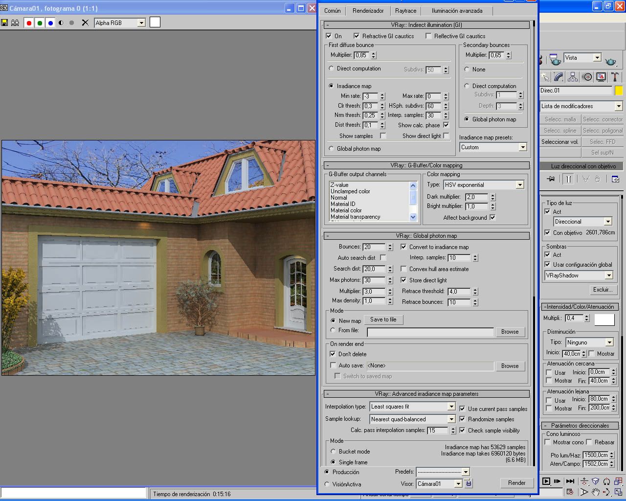

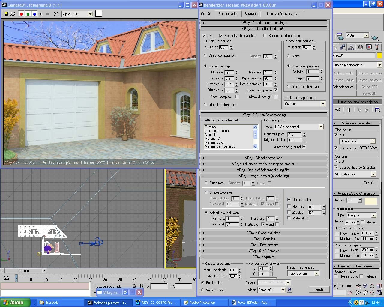

    Estos son los parámetros que utilizo. Muchas gracias.

    Ayuda para un exterior
    El valor del Bump es exagerado (o al menos a mí me lo parece). Creo que buena parte de los problemas vienen de esa Vray light que se ve en el visor anterior. En iluminaciones exteriores yo suelo funcionar con una direct con Vray shadow con área shadow (el tamaño varía en función de la distancia entre la luz y la escena) y el environement del Vray. Haz la prueba de quitar esa Vray Light y bajar el Bump a valores entre 30 y 50 y me comentas que tal. Un saludo.
    41

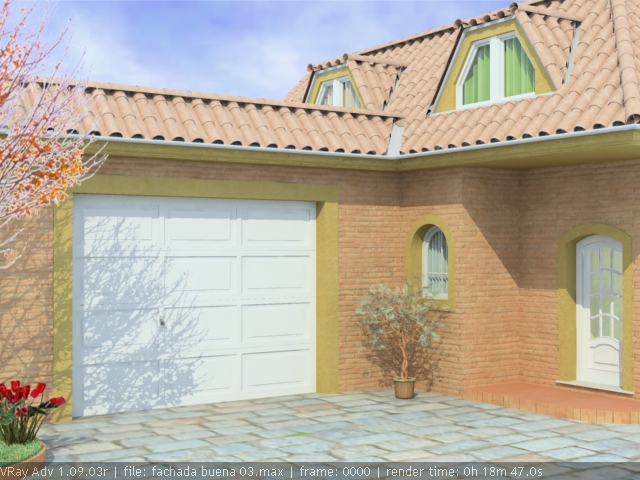

    Muchas gracias Greenpix, he quitado la luz y el render va mucho más rápido, además las líneas de los objetos están mucho más definidas, en cuanto a los materiales me estoy volviendo loco, he cambiado el bitmap del Bump, era todo en tonos grises y creo que no permitía la extrusión de la imagen, cogí el mapa original de ladrillos y lo pase por Photoshop, cambiando a escala de grises y jugando con el contraste. Nada de nada, seguiré probando.

    Adjunta el bitmap de los ladrillos y una captura de los settings del mapa para que puedad verlo. Mientras mírate un mapa parocedural del 3ds Max que es de lo mejor para hacer ladrillos: Tile (en la versión inglesa) busca la traducción al castellano y mírate lo que dice la ayuda del 3ds Max puede ser la solución para tu problema. También mira en la ayuda del Vray lo que dice sobre el Vray displacemento busca más información en el foro.
    No desesperes, un saludo.

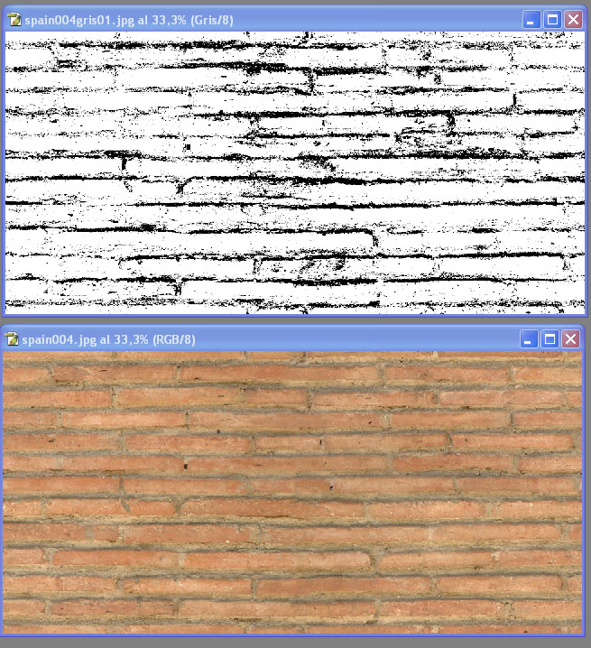

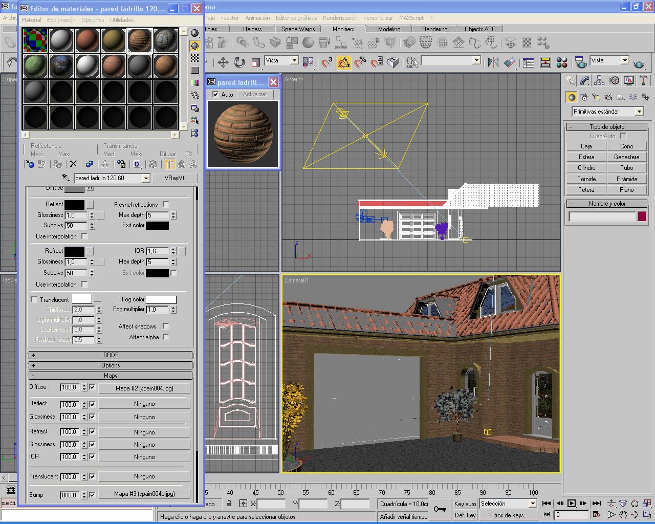

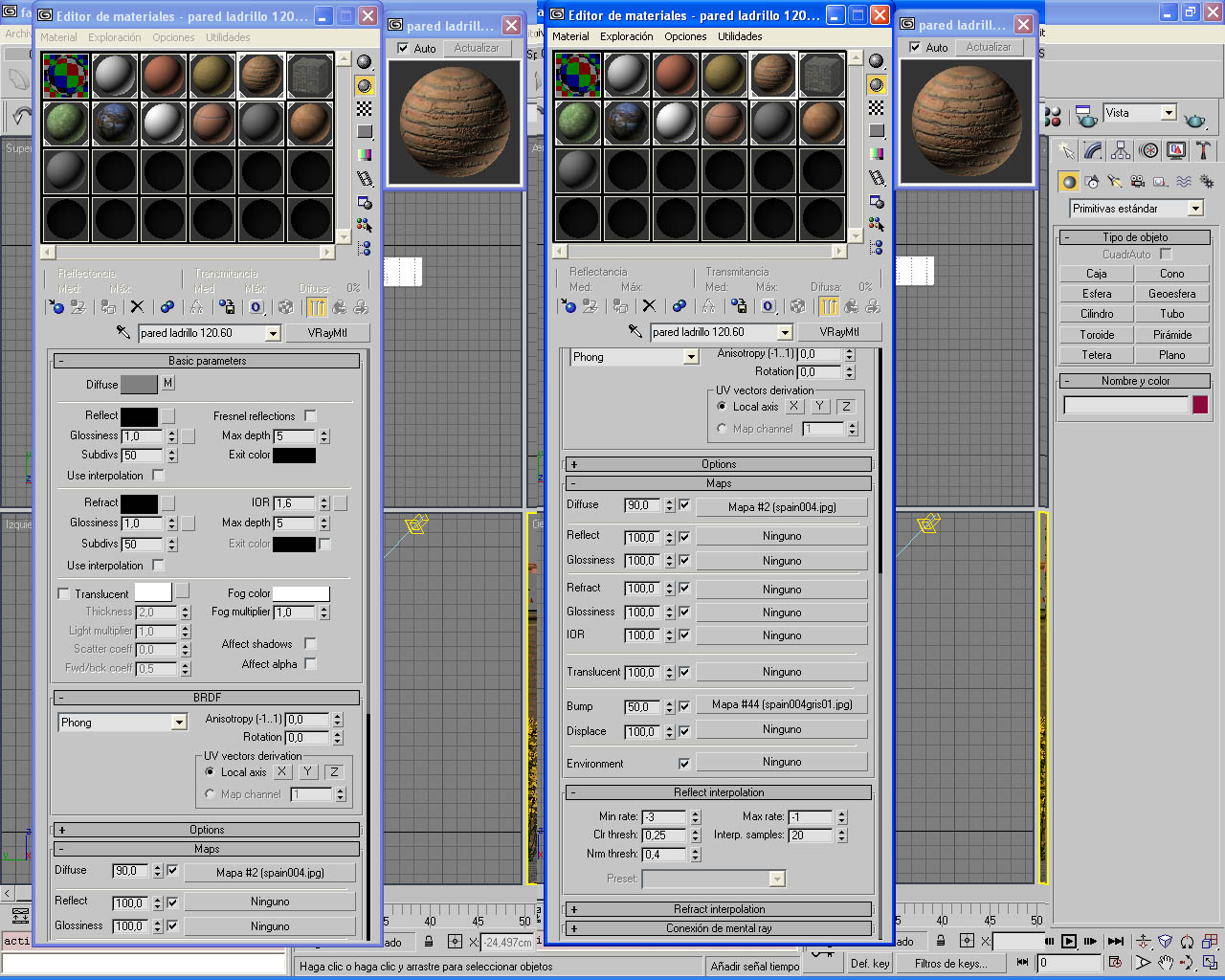

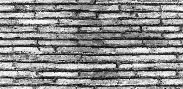

    Adjunto envío el material, muchas gracias por la ayuda.
Nombre: f5.jpg
Visitas: 192
Tamaño: 333.2 KB
ID: 11896   Clic en la imagen para ver su versión completa.
Nombre: f6.jpg
Visitas: 187
Tamaño: 229.8 KB
    Sep 2004
    855
    Lo primero de todo, el valor del mapa en el Diffuse al 100% (tal y como lo tienes el color de cada píxel es un 90% del color del mapa y el 10% restante del gris que tienes en el color picker del Diffuse), a ese mapa de Bump le faltan niveles de gris, mira el que te adjunto, no es perfecto, pero puedes ser un buen punto de partida. Está hecho a partir de canal rojo del bitmap en color, después le he ajustado los niveles y algo las curvas. Para mejorarlo seria conveniente oscurecer a mano algo más los huecos entre ladrillos con subexponer y aclarar algunas zonas de los ladrillos con sobresponer (pero eso te lo dejo a ti, que, si no todavía te voy a tener que cobrar).
    Para el pavimento de la entrada al Garage haría algo similar. Insisto, mírate el Vray displacement, para estas cosas es lo mejor. Un saludo.

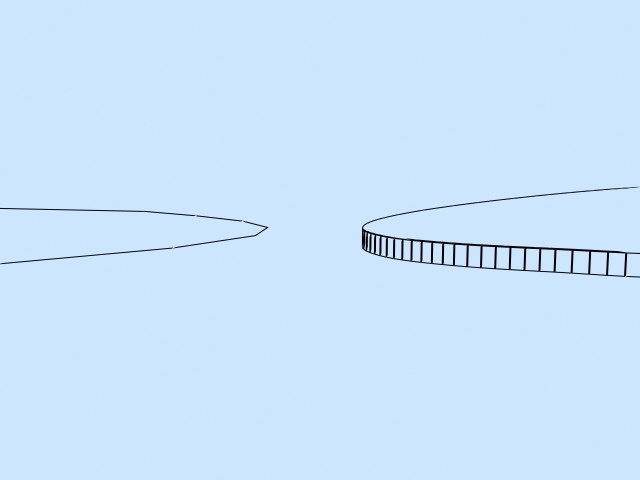

    Muchas gracias Greenpix. He repasado los mapas y ahora lo veo mejor. El suelo de piedra todavía tengo que mejorarlo, pero paciencia.

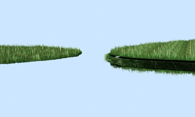

    Otro punto que tengo que variar es el césped de la izquierda, he aplicado un vraydesplacement y no sé por qué, me aparece una franja perimetral que no se eleva, sino que atraviesa el ladrillo y aumenta el área del objeto dónde está aplicado.
    41
    Perdón que se me olvidó poner la fotografía.
