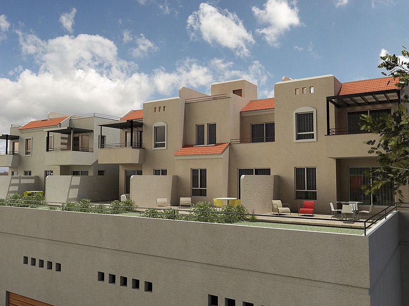

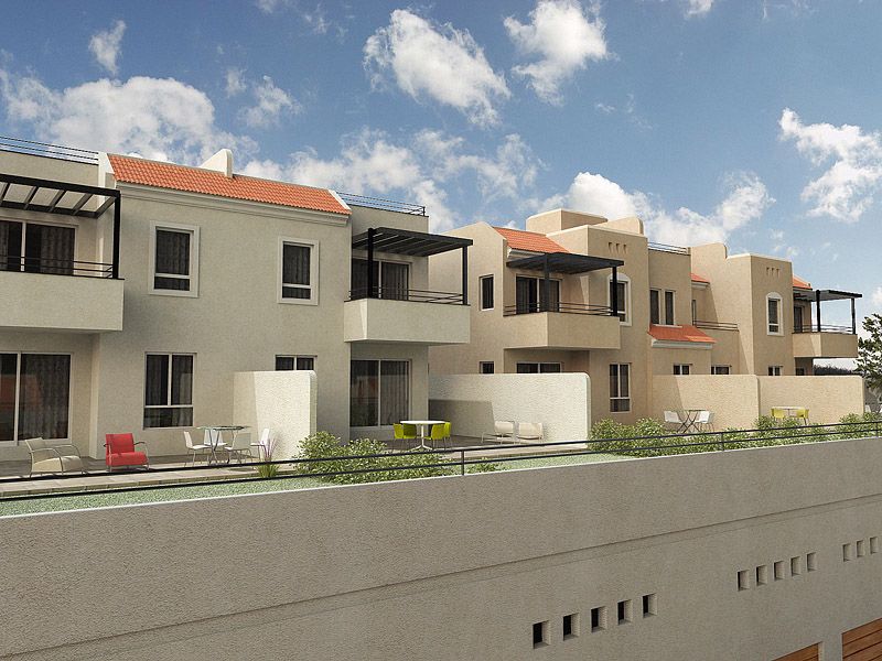

    Simplemente publico algo, para ponerlo ante la crítica colectiva, a ver cómo me va, saludos.
Nombre: VISTA CAM2 TIFF copia 800x6003.jpg
Visitas: 393
Tamaño: 97.2 KB
ID: 11724   Clic en la imagen para ver su versión completa.
Nombre: VISTA CAM 3 TIFF 3 copia 800x6002.jpg
Visitas: 245
Tamaño: 99.4 KB
    Última edición por 3dpoder; 23-04-2005 a las 01:06
    Usuario completo
    207
    Exterior 9 viviendas
    Muy bueno, yo también trabajo ese tipo de escenas (bueno, solía), pero me interesaría saber que motor de render usas y las plantas de que son (Mesh o plugin) gracias. Saludos.
    108
    A lo mejor encontraran algo que criticarte, pero la verdad, está estupendo, realmente me encantan los renders. Son rendes, ¿verdad? Porque uno bien sin saber, a lo mejor son fotografías, como no lo has dicho, pero si es un render, te quedo fantástico, por lo menos a mí me gustó muchísimo.
    Felicidades.
    Vaya, si es un render, podrías decir los parámetros que utilisaste?
    691
    Buen trabajo, me gusta. Sólo dos cosas, los petos que pusiste para separar las parcelas quizás un poco primitivos y con el Bump un poco basto. Y segundo el cielo que colocaste no hace mucha justicia con la iluminación. Quizás subía un poco la luz y que proyectase unas sombras más contrastadas.
    Por el resto bastante bien. Vaya, una infografía sin personajes RPC cómo se agradece.
    Jan 2005
    808
    34
    Bueno, gracias por los comentarios. El trabajo está hecho en 3dsMax y renderizado con Vray. Los arbustos y árboles son los árboles que trae el mismo max, ha sido un trabajo rápido así que, dispondria de tiempo para pensar en hacer alguna postproducción en Adobe Photoshop como agregar árboles o personas, solo he agregado el cielo, por otro lado, personalmente, no me gustan los RPC.
    Yoyes: qué significa petos en mí país creo qué significa otra cosa, (prenda de vestir).
    Vale por los reparos, por cierto, alguien conoce alguna página para descargar cielos, que no sea 1000skies, comí saludos.
    691
    Llamémosle petos a los muros que pusiste para separa el jardín de cada parcela individual. Por lo de las texturas de cielos yo tengo unas cuantas, pero, no te sabría decir exactamente de dónde las saqué.
    Ah ya. http://lemog, club.fr/lemog_textures/ciels_divers.htm.
    Quizás te pueda ser muy útil. Saludos, y a seguir así.
    Jan 2005
    170
    Muy buen trabajo loco, se nota que sabes. Yo en cambio soy malísimo en el tema, me interesa mucho, pero todavía soy principiante solamente me manejo con AutoCAD y con 3dstudio lo único que se hacer es abrirlo, buenos saludos.
    556
    31
    Yo lo veo todo bastante bien, iluminación, entorno, todo. Solo el detalle de las mesas y sillas, se ven desproporcionadas las sillas respecto a la mesa, sobre todo en la primera, yo pienso que habría que arreglar eso y te queda de lujo. Saludos.
    Canal de videotutoriales.
    http://www.youtube.com/3dluistutorials
    7
    Muy bueno la verdad. Has utilizado mapa de fotones? Cuantas luces tiene la escena? Son luces Vray o direct. Que tiempo te se ha tirado para el render?
    1,103
    10
    61
    Y los vidrios donde quedaron?
