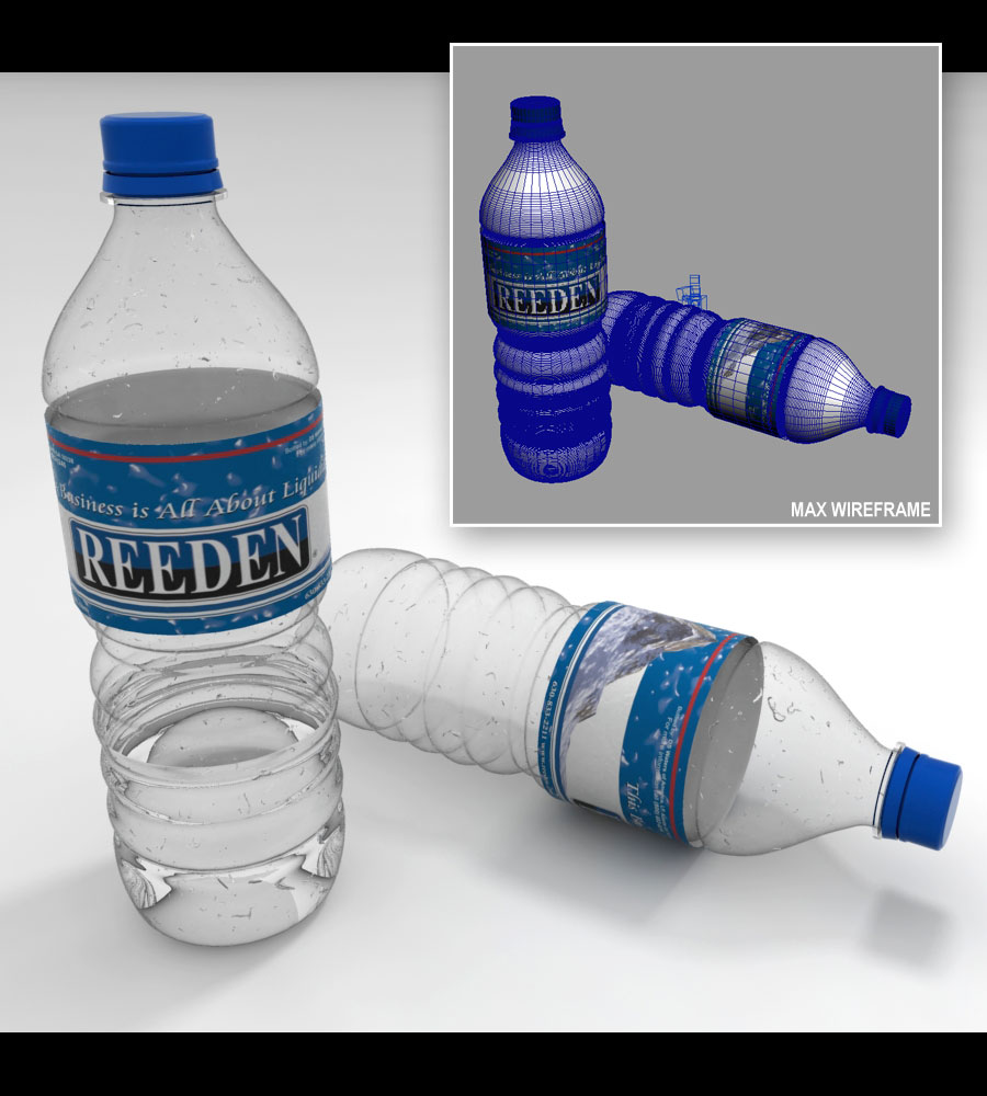

    Hola a todos, ya sé que no es una escena muy difícil. Hice el diseño para una botella de agua y opté por hacerle luego un render para mostrárselo al cliente.
    Cualquier comentario es de agradecer.
    Modelado: 3ds Max.
    Renderizado: Vray.
    Con poco retoque posterior para contrastes e iluminación en Adobe Photoshop. Saludos y gracias.

    Muy bueno el render, Luisote. El detalle de las gotas de agua, quieras que no, mejora bastante la escena. ¿puedo preguntar cómo lo hiciste, por curiosidad?
    66
    Botella de agua
    Hola. Muy bueno el diseño, nada que criticar, estoy de acuerdo con IkerClon. Saludos.

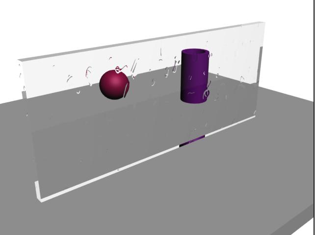

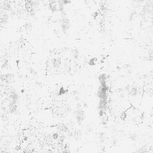

    Gracias. Lo de las gotas es poniendo la textura que adjunto en el canal reflect. Glossiness: 1.0. Subdivs: 8. Refract: RGB 232, 232, 232.
    Glossiness: 1.0.
    Subdivs: 8.
    Ior: 1.2.
    Max depth: 30.
    Affect shadows puesto. Gracias por sus respuestas, si tienen algunas sugerencias de cómo poner las botellas o que hacer más para que quedará una presentación más molona pues adelante.
