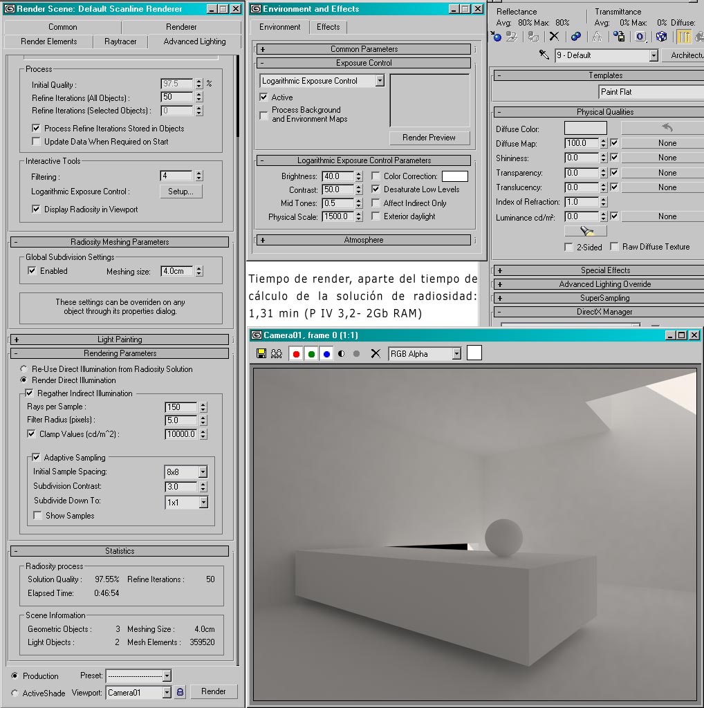

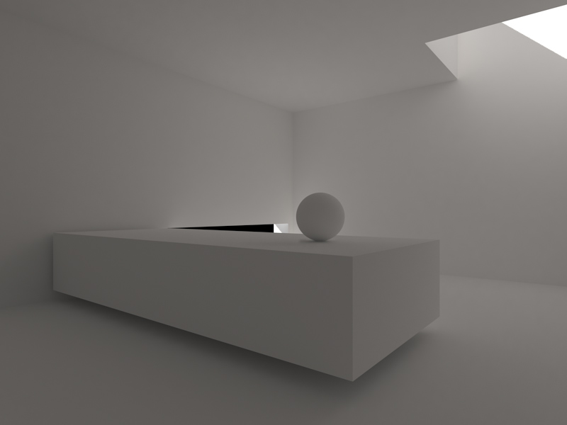

    Has mirado en la ayuda y los tutoriales sobre iluminación avanzada del max? Lo digo porque, aparte de la posibilidad de utilizar otros motores de render, con la radiosidad del 3ds Max se pueden conseguir escenas bastante decentes, y el hecho de que haya o no mobiliario en la escena no debería influir para nada.
    Para muestra mira la imagen que adjunto.

    Pues lo siento, pero a mi esa imagen no me parece para nada realista.

    Perdona Slime, podrías ser más concreto? Ten en cuenta que solo hay un material arquitectónico (sin ningún tipo de reflexión). Un saludo.

    Cuando la vi iva a decir lo mismo que Slime, pero mejor pasé de ello, yo la veo muy plana, no tiene ninguna definición en las esquinas, en la distribución de la luz en el interior no se observa una atenuación real, no sé?
    No soy ningún experto, pero le recomendaría al amigo usar Mental Ray (que de todos modos ya lo tiene por el hecho de usar max6). Saludos.
