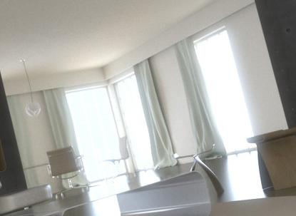

    Hola a todos, soy nuevo en el foro y me gustaría que alguien me ayudará. Llevo cierto tiempo usando Blender, pero no domino muy bien algunos temas de iluminación.
    Me gustaría saber que acostumbráis a hacer para dar realismos a la iluminación de una ventana.
    Usáis emit, halo, luces concretas, etc?
    Me interesaría poder usar Ambient Occlusion paralelamente a lo que me digáis, ya que me gusta mucho el efecto de realismo que da.
    Pero, de todos modos cualquier consejo será bueno. Muchas gracias.
    Posdata: os pongo una imagen de un render que he visto que refleja exactamente lo que yo quiero lograr.

    Bienvenido al foro. Prueba usando simplemente una luz tipo Sun (ya que usas AO) y ve jugando con los parámetros tanto del AO como de la luz. Si no te convence puedes probar también con luces tipo área que te ayudará a quemar las ventanas de manera similar a lo que muestras de ejemplo. Suerte y salud.

    La iluminación del render que has puesto de ejemplo no la puedes conseguir con el motor interno de Blender, tendrías que ser un auténtico experto y aun así, no llegarías a reproducirla fielmente.
    Para lo que quieres hacer necesitas un motor de render más avanzado y te recomiendo LuxRender: www.luxrender.net.
    Mira, la iluminación de esta imagen es muy similar a la que has puesto: http://www.luxrender.net/gallery/main.php?G2_itemid=131
    Edito: no es que sea muy similar, es que es la misma imagen.
