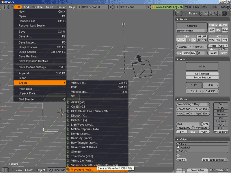

    Ayuda, no tiene la opción exportar en 3ds y en dxf me revuelve todas las partes de un modelo que me han dejado. ¿Cómo hacerlo?

    Exporta en Blender a (*.obj), el cual luego importas en 3dsmax. Si es max anterior a max 7 necesitarás instalar los plugins:

    Solo te harán falta los obj2max si tu versión es anterior a la 7, pero los pongo todos por ser de utilidad. Un saludo, Shazam.
Nombre: blender2max_shaz.gif
Visitas: 108
Tamaño: 66.7 KB
    Última edición por SHAZAM; 17-04-2005 a las 21:53 Razón: Olvidé la captura

    Gracias por contestar, pero ya lo he hecho con (*.obj) y me faltan trozos. Yo los convierto con el 3d exploration, pero me da que el Blender no exporta bien, ya que el modelo visualizo muy bien en Blender, pero el exportado (en el formato exportado) ya se ve trastocado en el 3dexploration, por lo cual no es culpa del 3dexploration, sino del Blender. Gracias por los adjuntos y un saludo.
    ¿No hay un conversor Blender todo max?

    Creo que los enlaces estaban rotos. Bájate éste: http://www.gizmo3d.com/3dpoder/export-3ds-0.7.zip. Saludos.
