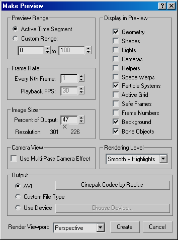

    A ver, independientemente del método de cálculo veo que te pasa como a muchos, no sé si es miedo a experimentar o no conocen al amigo de todo animador maxero: el make preview.
    No es necesario esperar un render de 30 horas para comparar o analizar el timing de nuestras animaciones. Con el make preview puedes hacer un render rápido con la calidad apenas suficiente para lograr ese fin.
    Vas a la carpeta animation menú > make preview > make preview dialog y allí seleccione los elementos que quieres que salgan en el render, así como el códec, la velocidad y el tamaño del render, teniendo los renders preliminares de los movimientos de las cámaras te puedes hacer una idea más precisa de los tiempos.
    Te dejo captura.

    Gracias Shazam por tu respuesta solo una duda renderizar un previo implica también esperar tiempo para ver el resultado? Lo que yo pretendo es que, antes de renderizar algo ya saber cuántos frames darle dependiendo de la velocidad que quiero, basándome en experiencias anteriores, es decir en otros render, saber cuánto le voy a dar a uno nuevo, hacer el trabajo más práctico y rápido, es decir sin probar y probar, a lo mejor me equivocó y, es más fácil realizarlo como tú dices.
