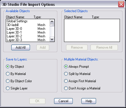

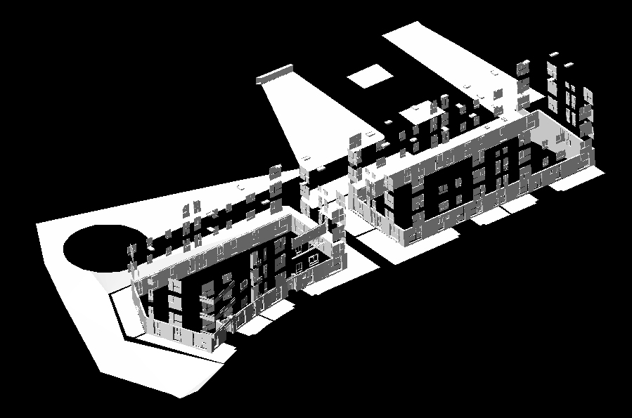

    Quiero exportar un edificio desde 3ds Max como 3ds para importarlo desde AutoCAD. Solo entran algunas de las mallas de las que está compuesto. No se es un problema de tamaño o que, pero solo me deja pasar las ventanas y alguna cosa más, ¿se os ocurre algo?

    Y aún peor, lo que mide 14preguntaen 3d Studio mide 600 unidades en AutoCAD, por favor ayudarme.

    Cristina, perdona por dejar lo mismo dos veces, estaba un poco desesperado. Si, lo he exportado también como dwg, pero te voy a explicar de dónde venía el problema 1. El cabrón de AutoCAD importa los paths de las texturas del 3dstudio, aunque no las necesite, pero los materiales que tienen más de 8caracteres no son reconocidos por AutoCAD y esas geometrías no las carga (se reducen los nombres y ya está). Respecto a las unidades claro que he mirado el system unit setup, pero he probado todas las combinaciones posibles y sigo sin conseguir que mida lo correcto en AutoCAD. Con otro ejemplo sencillo todo va bien, pero con este creo que habré cambiado alguna configuración en algún trasvase o así, no le des más vueltas. El caso es que tengo que enterarme bien cómo se gestionan las unidades para que no vuelva a ocurrir. Gracias por todo.

    Hey Cristina, ya solucione todo. Seguro que la líe en el 3d Studio con las unidades, no hay dios que lo entienda, pero al final recurrí a un (*.max) que estaba con las unidades bien y ya está. Eso sí, lo de los caracteres de las texturas que importa AutoCAD estuvo curioso descubrirlo para otra vez. Gracias por tu atención.
