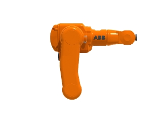

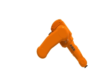

    Hola. Tengo un robot dividido en 7 piezas el cual tiene 6 ejes de giro. El problema que tengo es que después de vincular todas sus partes (base con 1eje. 1eje con 2eje.) y restringir movimientos en jerarquía - Información vínculos cuando intento rotar el 2ºeje se me escogorcia la malla y no guarda las proporciones originales. Solo me pasa al girar este eje, el brazo superior se alarga y el que está vertical las partes redondas se quedan ovaladas, es como si se escalara en algún eje, pero están todos bloqueados ¿por qué pasa esto? No doy con ello.

    He creado la caja, alineado los pivotes de la caja con el de la pieza, malla poli, asociado caja con pieza, borrado las caras de la pieza y nada, sigue err cachondeo.
    Quel, he probado lo de los botones, pero todo sigue igual, lo que me flipa y me confunde es que me parece bien que se descogorcie dicha pieza, pero es que, también deforme la pieza superior al rotar esa, en cambio si giro la superior funciona bien y no se deforma.

    Tenías razón, Ivanlobon, solo que el que se estaba partiendo de la risa era el abuelo, muy agradecido, llevaba todo un día dándole vueltas a la bola y tirando de la ref, de usuario sin ver nada, te puedes imaginar. Ya noto cómo se me relaja el sfintr y me vuelve la sonrisa y el color a la mejillas. Gracias a todos y un saludo.
