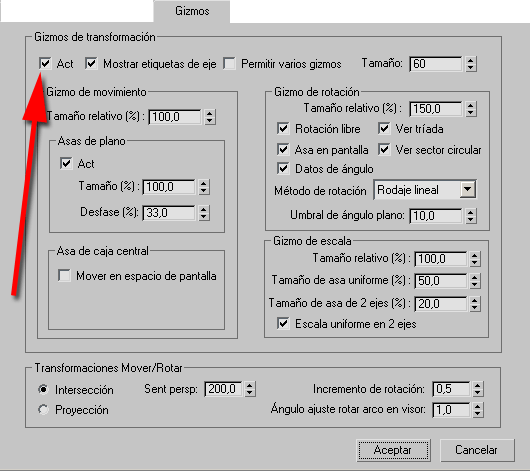

    ¿Revisaste en? : customize menú > preferencias > preference settings dialog > gizmos tab.
    Te anexo gráfico.
    Si no es eso, cierra el max, ve a la carpeta de instalación de max y borra el 3ds Max.ini, al iniciar de nuevo el programa, se creara otro.ini con las opciones por defecto.
