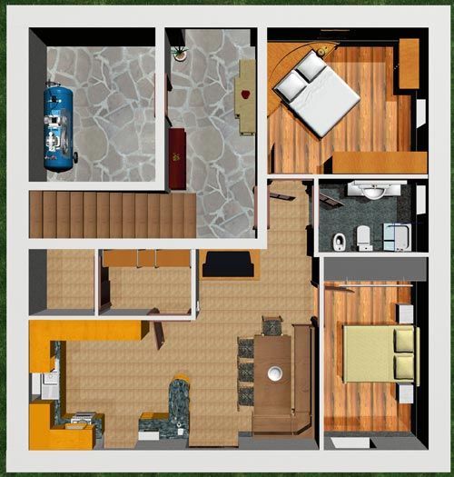

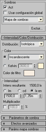

    Hola. He creado esta escena con 3dsMax y ahora la quiero iluminar simulando la luz artificial (bombilla). Bueno tengo que decir que solo llevo un para de meses con el 3dsMax y necesito vuestra ayuda.
    He puesto una luz fotométrica/puntual libre en el centro de la escena pegada al techo. Con estos valores:
    ¿Está bien? O mejor dicho ¿cómo puedo mejorarla?
    ¿Tendría que poner alguna omni de relleno en el pasillo?
    Muchas gracias por todo.

    Buenas. La verdad es que deberías trabajar mucho más la iluminación (en parte normal por la poca experiencia que tienes). Yo buscaría información acerca de iluminación y los rebotes de estas en la escena. Eso lo consigues poniendo más luces en la escena. Cuenta que con el render de max y una sola luz no simulas dichos rebotes sino que lo tienes que, simular tu (añadiendo más luces como ya te dije).

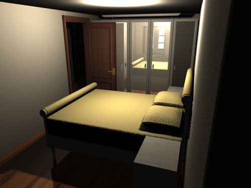

    Hola. Ya he podido ver la ayuda del 3ds Max, pero sigue sin quedarme bien la iluminación. Pone que para interiores hay que poner radiosidad y control de exposición logarítmico y me queda así:
    Si quito el control de exposición me deja unas manchas en la pared (sin esas manchas creo que estaría bien) así:
    Y cambiando la radiosidad por trazado de luz me queda así:
    ¿Cómo lo puedo mejorar? ¿Qué hago mal? ¿cómo ilumináis vosotros un interior simulando la luz artificial de una bombilla? :tescuch:

    La lus que tienes puesta ¿arroja sombras? Es que viendo las imágenes me da la impresión de que no. Aparte de esto, puedes poner una captura de los parámetros de radiosidad y los de la luz que utilizas? Un saludo.

    Mejoraría los materiales para que se vieres más realisticos (la cama parece exagerado el Bump) y podrías mirarte la ayuda acerca de Mental Ray que viene integrado en el max antes de perder tiempo en radiosidad y Light Tracer (ojo es mi opinión hay gente que le va divino la radiosidad y Light Tracer).

    Greenpix, no había puesto sombras aún porque eran pruebas esta si tiene sombras, pero aún tengo que colocara mejor la luz (puntual libre) para que no me quede esa sombra en medio de la pared:
    Aquí también poco las capturas de las pruebas con los parámetros de radiosidad (con y sin control exposición) y del trazado de luz (sin sombras).

    -Quieres una iluminación realista, pero no pones a las luces que proyecten sombras? Dónde has visto una luz real que no proyecte sombras? Haz que proyecte sombras y si son de área mejor (más abajo te comento por que). También puedes subirle un poco la intensidad, como a 2500 lx a 1m (salvo que por otro motivo quieras que te quede así). Prueba a poner otra luz en el pasillo (más tenue).
    Para evitar la sombra proyectada sobre la pared, la opción más sencilla es excluir la lámpara de trabajo sombras. Otra opción más real (y que necesitara más ajustes) es utilizar una sombra de área con el tamaño aproximado de la bombilla, de esta forma haces que la sombra que proyecta la lámpara esté más difuminada.
    Los parámetros de radiosidad: la calidad inicial está bien (incluso sobrada, para hacer pruebas te valdría con un 70%-75%) la puedes dejar así y subirla más adelante si es neceasio para corregir faltas de precisión. Las iteraciones de refinamiento también las puedes dejar así para las pruebas, pero yo pondría unas 25 para hacer el cálculo final. Filtracion: mínimo 3 y mejor 4. Parámetros de mallado de radiosidad: para el tipo de escena empezaría con 20 centímetros (o el equivalente en las unidades de tu escena).
    El control de exposición:bájale el brillo a 50 y activa el desturar niveles bajos.
    Si quieres ahorrar tiempo en las pruebas de iluminación desactiva el RayTrace del espejo.
    Ya tienes para entretenerte un rato. Un saludo y ánimo.
