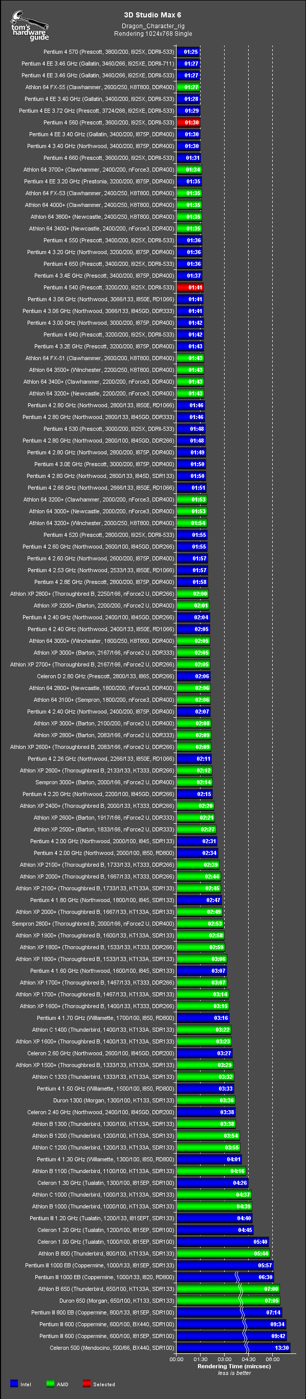

    Si te refieres a una 6800 GT, que son las que valen 400EUR, con solo 6 meses en el mercado no creo que sea muy antigua, además, fíjate que resultados saco en el Spec, con mi 6800 GT.
    3dsmax-03 weighted geometric mean = 34.72
    Catia-01 weighted geometric mean = 29.38
    Ensight-01 weighted geometric mean = 24.50
    Light-07 weighted geometric mean = 25.38
    Maya-01 weighted geometric mean = 54.42
    Proe-03 weighted geometric mean = 36.51
    Sw-01 weighted geometric mean = 23.06
    Ugs-04 weighted geometric mean = 29.89
    Ya sé que está pasada a Quadro FX 4000, pero no me he tenido que gastar 1900 euros.
    Eso de que va a ir a 3ghz, pues como que no, un 3,6 va a 3,6, otra cosa es que la diferencia de rendimiento no sea exponencial.
    Y todo no es CPU, sino fíjate como un 64 3700+ es más rápido que un 64 4000+ renderizando, solo por el hecho de estar montado en una placa con el nForce3. Un saludo, José.
