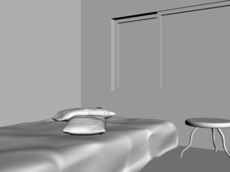

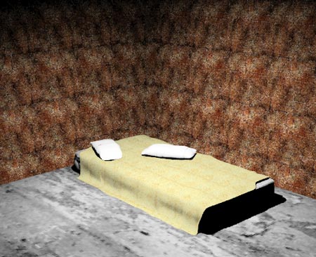

    Señores, tengo un problema, a ver si me pueden ayudar. Estoy modelando en Rhinoceros, pero quiero hacer el render en 3ds Max. Hasta donde sé no hay gran problema, lo exporto como 3m y lo manda como Mesh.
    La cosa es que cuando estoy en 3dsmax. No se aplican las texturas y al hacer el render, se quema o no se ilumina.
    Pongo dos imágenes, una prueba de texturas en Rhinoceros y otra en 3dsmax, son las mismas texturas, solo que en 3dsmax no salen, hice la prueba con esferas y si salen bien, el problema es con los elementos Mesh traídos desde Rhinoceros, alguna sugerencia.
    Posdata:
    Las propiedades de objetos son las mismas en las esferas y en los otros objetos. Gracias.

    Los objetos estarán mapeados en max?
    Mar 2005
    172
    Zip
    Así es César, mi ra si puedes ver el mensaje de trabajos en proceso, cama v2. Ahí creo que solucione un poco el problema. Gracias.
