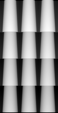

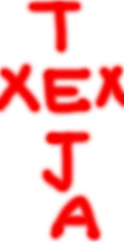

    Como puedo manejar el mapa que voy a utilizar para el desplazamiento, separado del mapa a ocupar en el canal Diffuse, en cuanto al tiles (medida del UVW map), y en cuanto al gizmo, ya que el modificador UVW map se le aplica al objeto?
    Me explique bien?
    A ver, la idea es colocar un mapa de despalzamiento de tejas que ocupe, en tamaño, solo una porción de una techumbre (para que las tejas sean pequeñas) y, además colocar en el Diffuse un mapa creado por mí, que ocupe todo el techo, (para que no se note lo repetitivo del mapeado). Gracias.

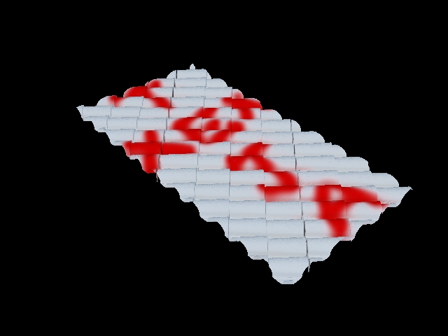

    Uso 3ds Max, y quiero hacer el desplazamiento con el modificador Vray displacement mod. Aquí adjunto los dos mapas por separado y lo que pasa al juntarlos y aplicar solo una vez el modificador uvwmap, bueno si hago más pequeño este, habrán más tejas, pero también la palabra (mapa Diffuse) se repetirá más veces, si lo roto, se rotaran ambos mapas, si lo muevo, ocurre lo mismo, y la idea es manejar ambos tamaños y gizmos por separado.

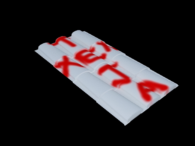

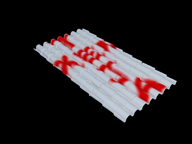

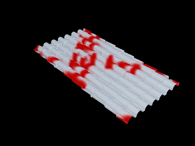

    Gren pix: Ya creo que logre. Gracias.
