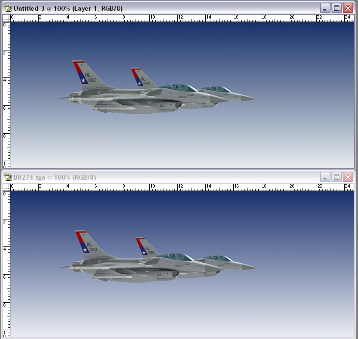

    No hay caso con la calidad.rendericé los frames por separado (*.tga), (se ven perfecto) meto a Premier, comprimo con sorensen 3 (prefiero.mov, que avi), y se desaparece toda la calidad de la imagen, al fondo que es una gradiente de azul oscuro a blanco, le aparecen unas líneas horizontales, además de que en el movimiento aparecen unos artefactos¿Qué hago?
    Les pongo una imagen para que comparen (la de abajo es la (*.tga) original, y la de arriba es un frame ya comprimido con sorensen3).

    Pues es claro cuál es el problema, el códec. Si quieres un archivo sin perdida (veo que eres exigente con la calidad del video) usa un avi sin compresión (va a pesar una barbaridad), si la idea es hacer una animación normal prueba con los divx o con los Xvid (desesperados últimos opensource). Saludos.

    Todos los compresores decentes, te van a tocar el degradado, porque es justamente ahí donde menos se nota la pérdida de calidad. ¿o prefieres que te rompan el avión?
