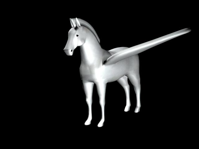

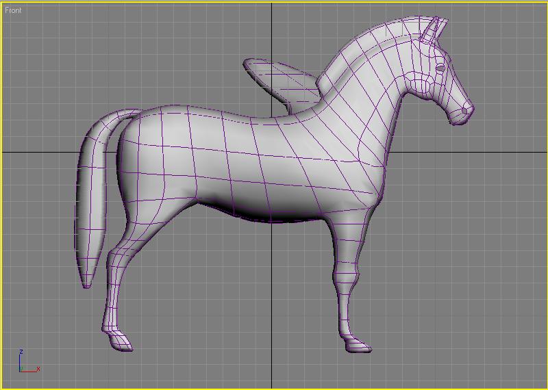

    Hola. Soy nuevo en el manejo de 3d Studio Max. Quisiera que me echase alguien una mano para indicarme cómo demonios puedo hacer que las alas de Pegaso tengan plumas y todo lo demás pues tienen que asemejarse a las de un ave, más tarde os pediré ayuda para aplicar texturas y estoy abierto a cualquier clase de ayuda y comentarios que puedan serme de utilidad. Gracias.
    Os dejo unas fotografías para que lo veáis.

    Es complicado decirte como modelarlas. Necesitas imágenes de referencia, muchos cortes, paciencia y debería salir, la verdad no sé cómo ayudarte saludos.

    Yo con Animation Master usaría pelo (modificado para que parezcan plumas) directamente como material. En max no sé, saludos.

    Bueno, vale, también lo he hecho con 3ds Max, pero con mapas de texturas hechas a mano tomando como referencia alas de aves. Paciencia y mucha observación, eso es lo que necesitas. En Google conseguirás fotografías de aves.

    Yo lo haría con planos mapeados con texturas de plumas. ¿es para animación o para una imagen estática?

    A bueno, yo pensaba que los querías modelar (como si fuese de porcelana), si los quieres simular con plumas quizás te sirva este tutorial para 3ds Max (requiere plugin harfx), si no te interesa aprovecharte del plugins de creación de cabello para simular las plumas hazlo con mapas de opacidad como te recomienda la mayoría aquí. Saludos.

    Tal vez, planos con mapa de color y mapa de opacidad sea una de las mejores opciones, aunque tengas que colocar a mano cada una de las plumas.
